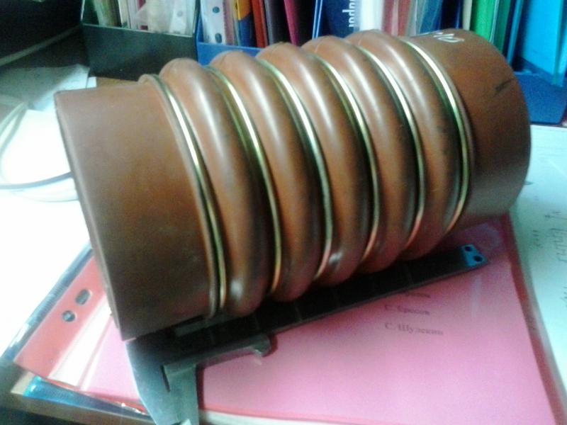

Полиуритановые трубы одеты на РМ и фланец лодки. Только где их взять.
Купить... они метражом продаются.
Еще я для ШПУ подбирал от турбоМАЗа, что ли  гофропатрубок с усилением кольцами. Точно, не раздует!
Внутренний по горловине типа 100 мм
