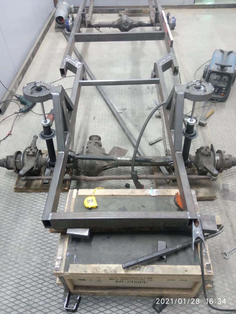

Всех приветствую,процес строительства по тихоньку движется накидал раму,заварил дифференциал, стойки от марк2 ставить не стал сильно маленький ход, взял от 9-ки. Сейчас основной вопрос как соединить раздатку с акпп,если штатным приводом то получается общая длина двс+акпп+рк= 1600,и остается 500,думаю маловато будет + выход у рк66 чуть смещен,кто что посоветует?

А кардан чем не устраивает?
