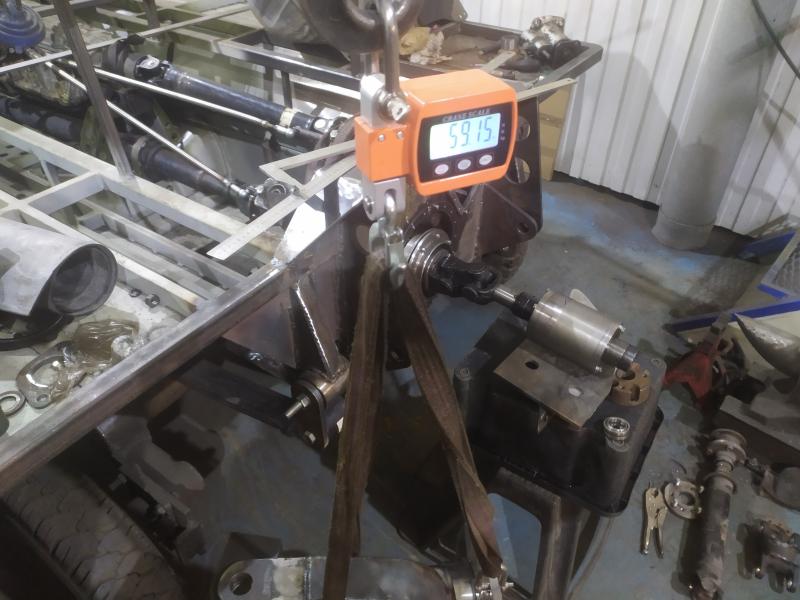

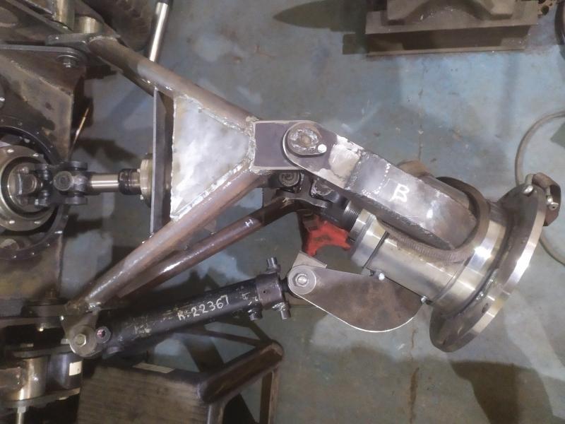

Процесс продолжается.Взвесил сегодня часть поворотно сцепного устройства,самую тяжелую часть...
основные сложности с центровкой и соосностью,приходится делать много разных приспособлений.пусть и не сложных.но много времени уходит.

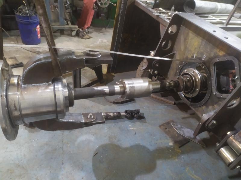

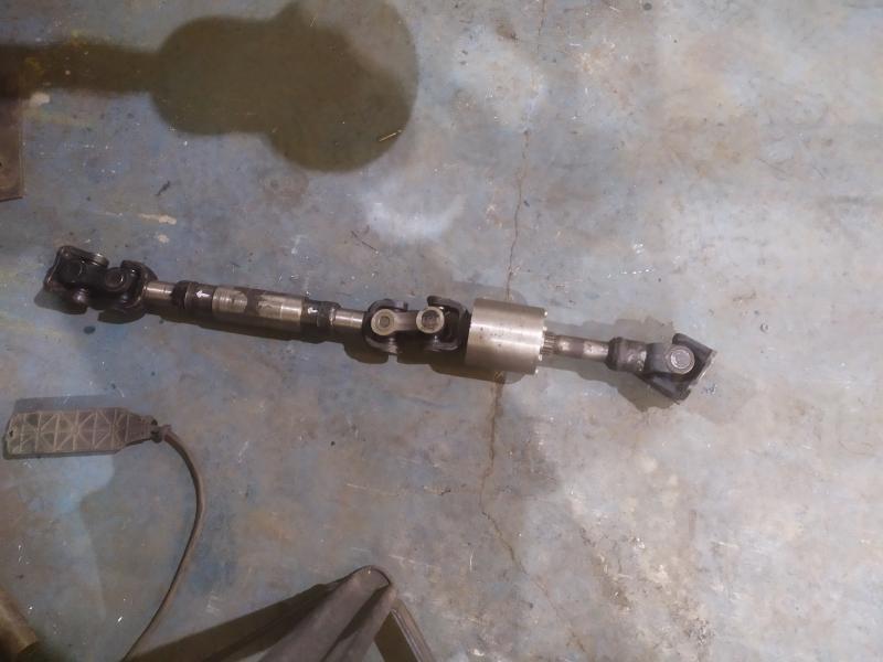

Фальш вал имитирующий длину кардана и более менее "соосность и перпендикулярнось" и сам кардан., для простоты сборки всей уже конструкции сцепки.Расстояние от передней секции до задней один метр.

« Ответ #87 : Ноября 26, 2024, 17:43:59 pm »

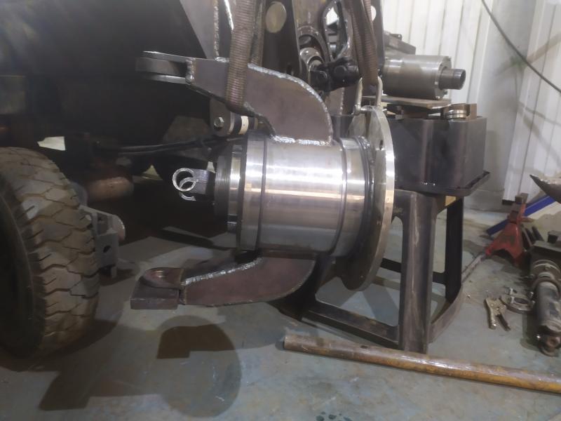

Сцепка готова,осталось приладить гидроцилиндры.

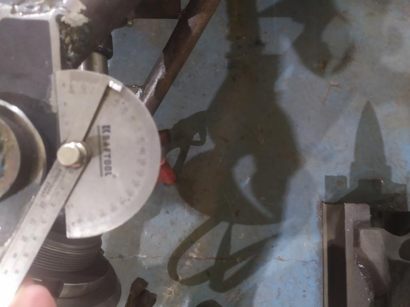

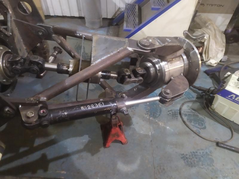

« Ответ #89 : Ноября 27, 2024, 19:08:55 pm »

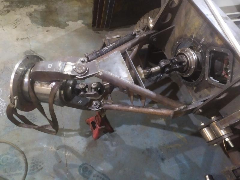

В общем приладил один гидроцилиндр поворота,для проверки расчетных данных с реальностью.Все совпало,угол поворота 30 градусов в каждую сторону,цилиндр нигде не кусается не встает на "самоблокировку",кинематика устраивает.Поиграл с воздухом из обдувочного пистолета подал воздух,всё движется. Завтра второй постараюсь установить и цилиндр вертикального подъема.

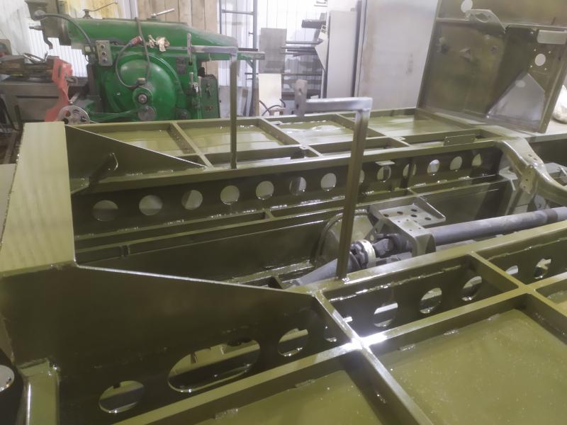

« Ответ #90 : Декабря 01, 2024, 18:09:12 pm »

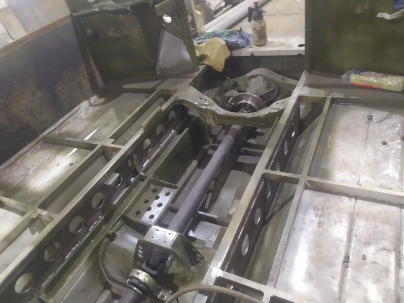

После того как смонтировал гидроцилиндр подъёма в вертикальной плоскости,пришло понимание,что жесткости лодки явно не хватает,пришлось колхозить усилители.Не полностью конструкция готова на транце еще будет несколько ребер,усилия приличные.Пришлось силовой агрегат снимать.Заодно и покрашу всю нутрянку вместе с транцем.

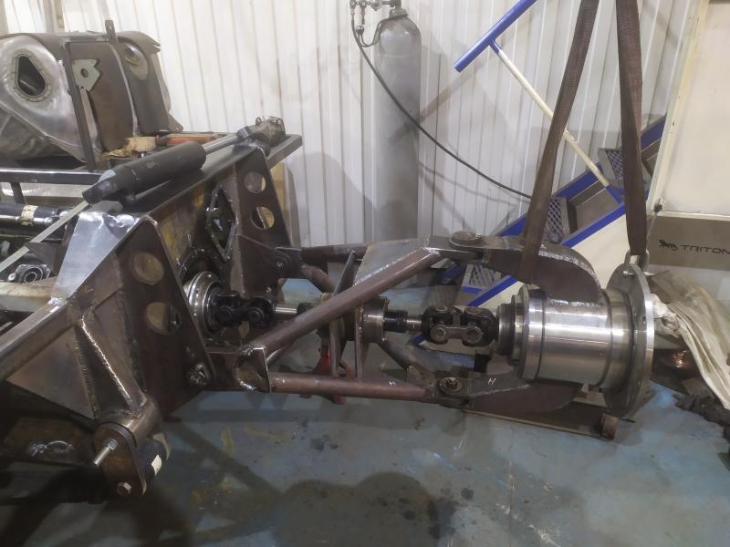

взвесил поворотно сцепное устройство,100 кило без гидроцилиндров.
Покрасил внутреннюю часть лодки,понятно,что еще чего-то придется приварить,надоело уже,запчасти по гаражу валяются,нужно все в кучу собрать.И гидравликой заняться.Тот еще аттракцион с РВД предстоит.
