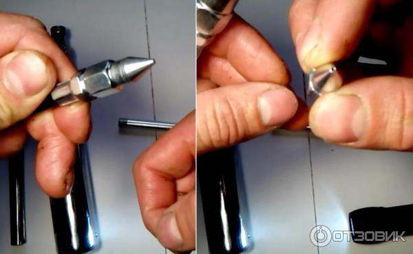

думал люди уже нашли решения, как смазывать.
Скорее всего шприцуется через конусную насадку на шприц,игольчатая насадка, что удобно будет, например, для запрессовки под пыльники шаровых или рулевых наконечников
 они разного размера бывают,типа таких.

Надо будет посмотреть какие есть в продаже насадки к стандартным шприцам, может быть что то увижу.
Если такая, то у шприца для шины бензопилы Хускварна такой наконечник.

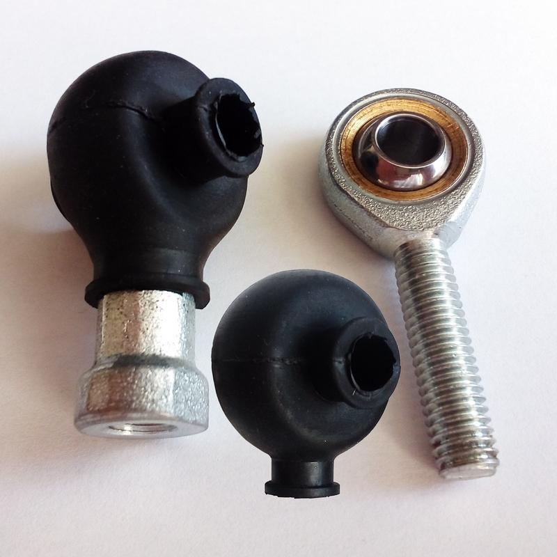

а от чего такие резиновые колпачки?
Это пыльники для ШС.должны продоватся где продают наконечники на ШС.это надо в магазинах тюнинга и для спортсменов,смотреть.там то уж должны быть.например тут.https://forwardauto.ru/catalog/product_n1_j19002_pylnik_rezinovyy_dlya_shs_rychagov_2_sht_28304/ они только что все буржуйские,наши то ведь не делают подобного,поэтому и цена золотая.у китайцев может что есть,но не искал. или тут спроси,у Михаила Трубникова,может и на ваш размер пыльники у него есть.https://vk.com/rusbuggy
Маслобензостойкие. Прочные. Отлично тянуться и восстанавливают первоначальную форму.
В разработке пыльники других размеров. Возможно изготовление изделий из полиуретана по чертежам.
Цена пыльника для ШС 10-16 150р/шт., ШС18 200р/шт., ШС22-25 300р/шт, ШС35 - 500р/шт.
Товар в наличии или под заказ 1-2 недели.

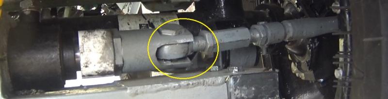

Но пока я еще не знаю как применить эту резинку в моем случае:
  • Сообщений: 4146
Белый Лис
« Ответ #237 : Июля 23, 2020, 10:35:08 am »
Первое что в голову приходит - увеличить диаметр тяги (например к гайке какую то шайбу толщиной 10-12 мм приварить), и затем подобрать гофру на эту шайбу и толстую часть. ::thinking:::

« Ответ #238 : Июля 23, 2020, 10:43:38 am »
У нас все тесно и вес рулевого механизма уже большой. Подобрать бы гофру от цилиндра до круглой части рулевой тяги, но ее быстро будет протирать. Придется просто приноровиться чаще смазывать эти шарниры.
Белый Лис
« Ответ #239 : Июля 23, 2020, 15:00:12 pm »
