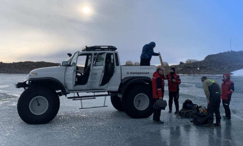

Привет друзья.
Ни кто не знает чей это красавчик такой, кто делает?
