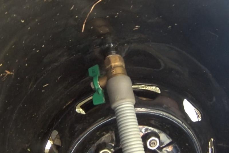

Нужно делать какие то защитные колпаки к колесам, хочется быстросъемные, но придумать пока не могу.
Когда буксовали в яме на торфяннике в диск попала палка (еще до нас в эти ямы было накидано частными торфозаготовителями спиленных с обочины канавки деревьев) и не то что бы открыла кран, а она его открыла против хода, сломав ограничитель, который был на ручке шарового крана. Кран теперь стал открываться в любую сторону. В круговую крутиться только не дает еще второй ограничитель на ручке. Сам то кран вроде бы крепкий (желтый сплав), а ручка то какая то хлипкая (силумин, что ли).
Белый Лис
« Ответ #263 : Июля 28, 2020, 13:47:18 pm »
Ручки вообще надо снять.На колесах МТЗ для леса и то приваривали защиту для пипки,а тут такая ручка при езде куда не попадя. ::undecided:::

« Ответ #264 : Июля 28, 2020, 14:26:40 pm »
Да, защищать нужно, у нас еще и сосок есть стандартный, через него проверяем давление. Ручка то вроде бы не большая:

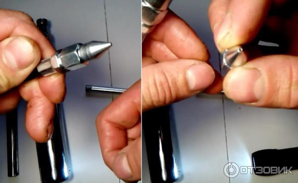

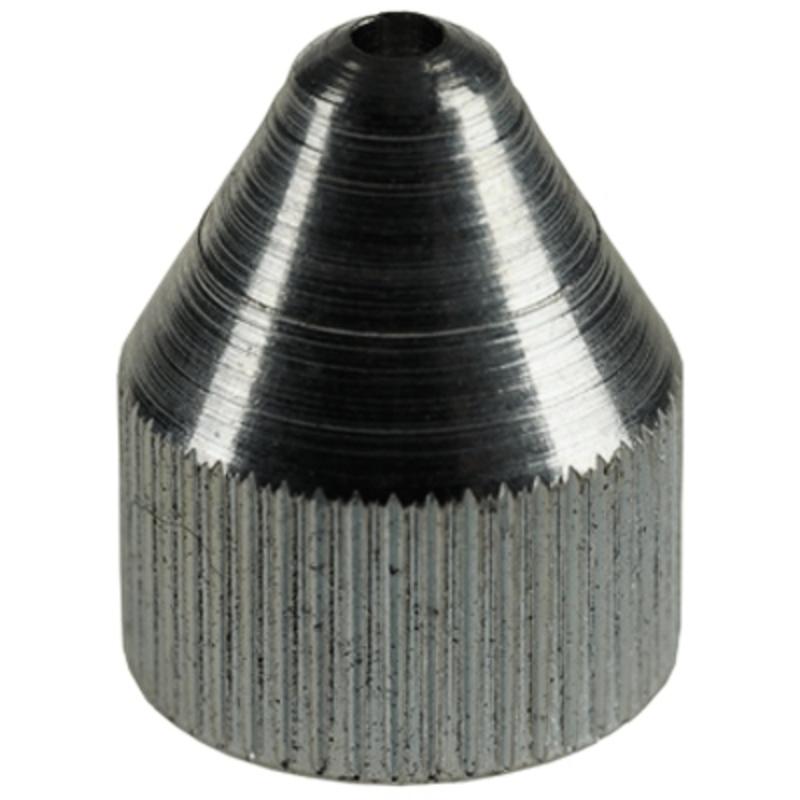

« Ответ #265 : Июля 28, 2020, 15:26:50 pm »
Скорее всего шприцуется через конусную насадку на шприц,игольчатая насадка, что удобно будет, например, для запрессовки под пыльники шаровых или рулевых наконечников
 они разного размера бывают,типа таких.
Вчера вынули масленки, оказывается они не на резьбе, а просто вставлены в отверстия диаметром 4 мм и держаться за счет трения. Рассверлили отверстие до 5 мм и нарезали резьбу М6 под обычную масленку. Теперь шарнирная головка может быть смазана в любой момент и обычным шприцом.

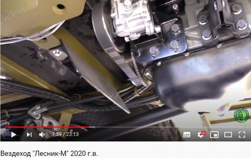

У нас на Белом Лисе нет пока ни какой защиты снизу. Высокая трава, ветки деревьев над которыми едет вездеход иногда задевают ремень генератора, так же вода из под колес иногда может брызнуть на ремень.
Посмотрел в видео «Вездеход «Лесник-М» 2020» промелькнула облегченная защита ремня, как я понял:
Мне понравилось это решение, а что думают опытные вездеходостроители и вездеходчики, сделать ли нам такую же облегченную защиту ремня?

Белый Лис
« Ответ #273 : Июля 30, 2020, 23:28:50 pm »
У Белого Лиса горячий воздух от двигателя уходит вниз и в зад, немного вниз и в правый бок. Если закрывать снизу защитой весь двигатель, то это может ухудшить охлаждение воздуха в моторном отсеке.
Белый Лис
« Ответ #274 : Июля 30, 2020, 23:59:13 pm »
горячий воздух
Легче выкинуть вверх ? ::undecided:::
Оффлайн Zainteresovannyi
  • Сообщений: 541
  • Откуда: Вологодская обл.
  • Техника: Пелец Мини III
Белый Лис
« Ответ #275 : Июля 31, 2020, 00:13:35 am »
Вверх не хочется, трубу, что ли по середине над капотом делать?
Белый Лис
« Ответ #276 : Июля 31, 2020, 00:27:53 am »
Я думаю если сделать  хуже не будет
Белый Лис
« Ответ #277 : Июля 31, 2020, 00:55:04 am »
что ли по середине
В бок и вверх. ::thinking:::

Белый Лис
« Ответ #278 : Июля 31, 2020, 11:48:34 am »
Места там уже нет для отводного канала. Когда будет стоят проблема перегрева, тогда и будем, что то химичить. Сейчас у нас вентиляторы почти все время выключены, в первом режиме редко включаются и не надолго. Двигателю легко и он пока не греется сильно, хотя и жарко на улице (по нашим меркам).
Белый Лис
« Ответ #279 : Июля 31, 2020, 12:02:14 pm »
Проблему надо решать если она появилась . А придумывать ее если не встречалась ни разу в пути ни к чему .
Если ветки и брызги реально вредят ременной передаче то надо делать защиту индивидуально . Ориентируясь на уже испытанные кем то . Если мешает - укорачивать , если недостаточна - удлиннять , подгибать и пр. У защит картеров зазор мал но очень еффективен из за ускорения скорости прохода воздуха .
