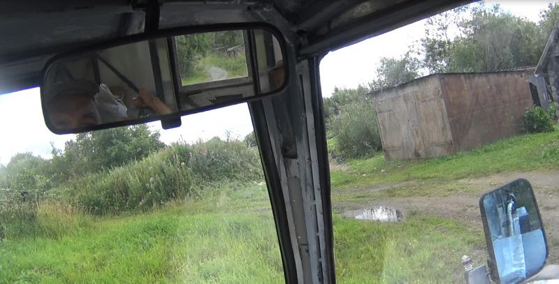

Поставил внутри зеркало заднего вида. Видно через маленькое окошечко в задней двери не очень много, но зато видно пассажира. Веселей уже.
Зеркало уже не один десяток лет валялось в гараже. Получил его в подарок от сборщика автомобиля. Купил новую ИЖ 2126 ОДА и уже дома под сидением нашел зеркало, а на штатном месте стояло такое же. Не знаю случайно забыл сборщик на заводе его или умышленно положил, но штатное зеркало у меня отпало (приклеено было к лобовому стеклу), правда не разбилось. Я его потом прикрепил на саморезы и специальный продавался в магазина крепеж (вроде бы для восьмерок). А запасное так и лежало в гараже, ждало Белого Лиса.

« Ответ #248 : Июля 25, 2020, 12:58:33 pm »
Фото зеркала:
