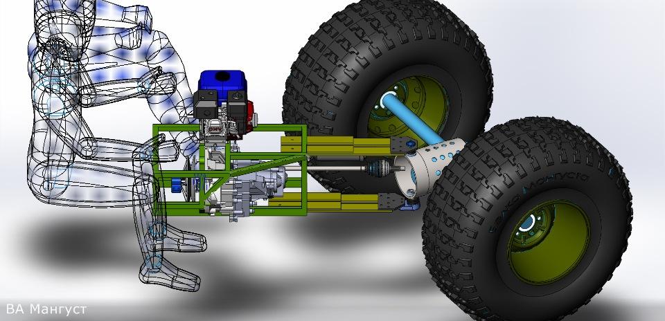

Всерьез рассматривал Мангуста, проштудировал несколько раз темы, но что-то не решился, то по компоновке не стыкуется, то утяжеляется :(
Рассматривал и такой вариант:
