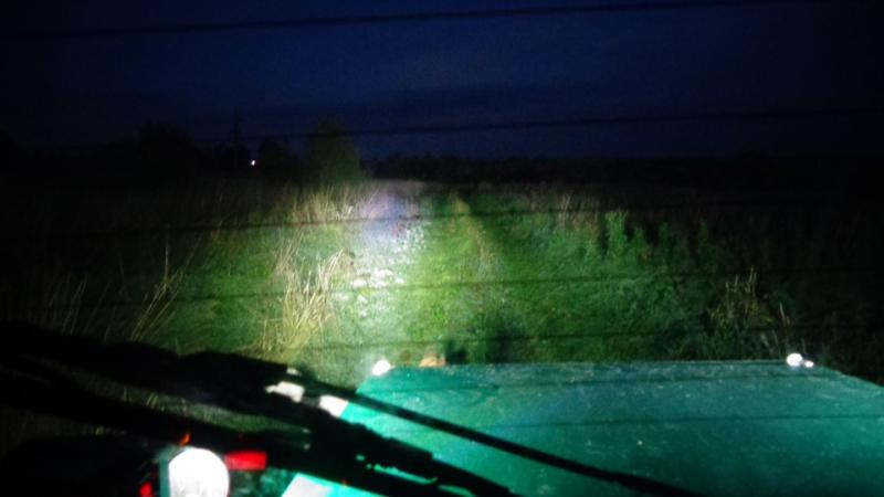

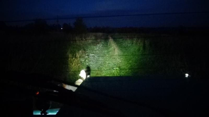

sanich:
 лесник 83, при такой установке фар капот не бликует?
Кончатся "белые" ночи, поезжу с фарами- отпишусь в подходящей теме. -hi-
Ближний свет
Ближний+ дальний
В кабинке
В общем только на дальнем свете есть освещение капота, но бликов в кабине миниум, разве что помогает хоть кнопки разглядеть. Хорошо что капот зелёный композит, глазу приятней. Фары дальнего света можно/нужно регулировать.

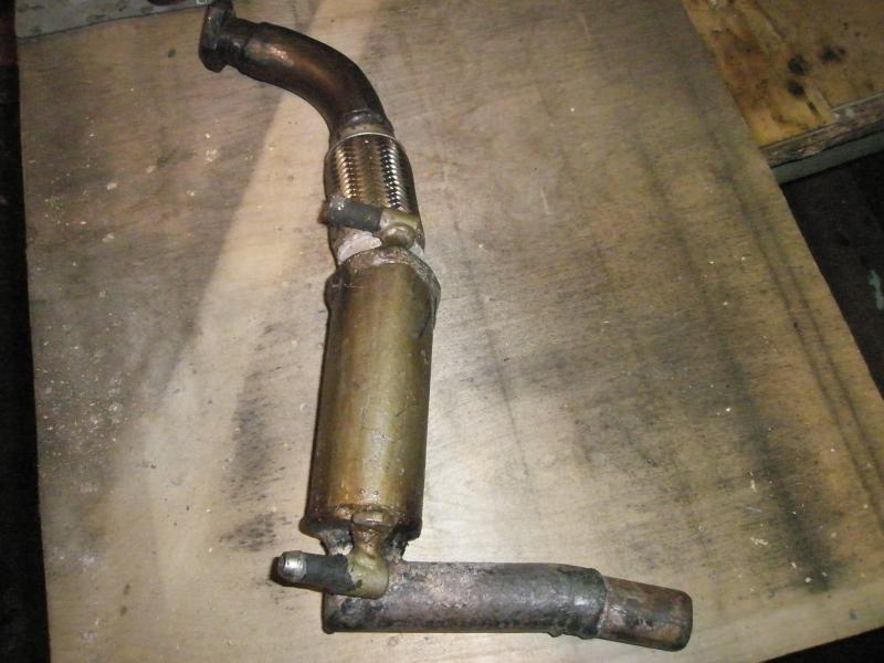

Онлайн лесник 83
  • Сообщений: 3269
Дикий шустрик с поворотным мостом
« Ответ #271 : Октября 24, 2022, 22:41:11 pm »
Живут только автомобильные гофры.
Подтверждаю живучесть автогофр. По первости, не разобравшись с режимами вкл передач на кпп 08 калил гофру до красного цвета, аж бывшие во льду концы штанин товарища высыхали  ::sarcastic:::, а гофра после долго служила.
p.s. Утолщение перед изломом это не часть глушителя, а котёл, который не оправдал надежд на отопление и был вырезан позже.

А у меня автогофра рядом с двигателем отпала по юбке .
А на сколько "рядом", ближе чем на фотке?
  • Сообщений: 2147
« Ответ #274 : Октября 24, 2022, 23:39:35 pm »
Примерно так же . Но у меня длинный глушак . От Калины банка приварена . Я на работе у электриков 3 метра гофры взял , 900мм отрезал , концы завтра мне проварят , домой унесу и заменю от движка до банки . Будет мягче .
Онлайн лесник 83
  • Сообщений: 3269
« Ответ #275 : Октября 25, 2022, 00:02:35 am »
Примерно так же .
Странно что гофра развалилась, хотя брак деталек никогда не брать в учёт ниЗя. Мне была нужна авто гофра Ф40мм, а нашлась только 45мм. Может это и сказалось на "долголетии"- накатал около 2,5 тыс.км. ::thinking:::
