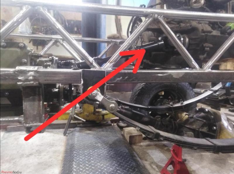

Строю телегу апокалипсиса - "No pasaran next (N. P. N.)"
« Ответ #97 : Июня 02, 2020, 05:53:17 am »
Сергей, привет.
Подскажи, в какую сторону крутиться кардан из КПП?
Оффлайн Леший:)
  • Сообщений: 42
  • Откуда: Колыванский район
  • Техника: ЛТМ-Б
« Ответ #98 : Июня 02, 2020, 06:03:07 am »
