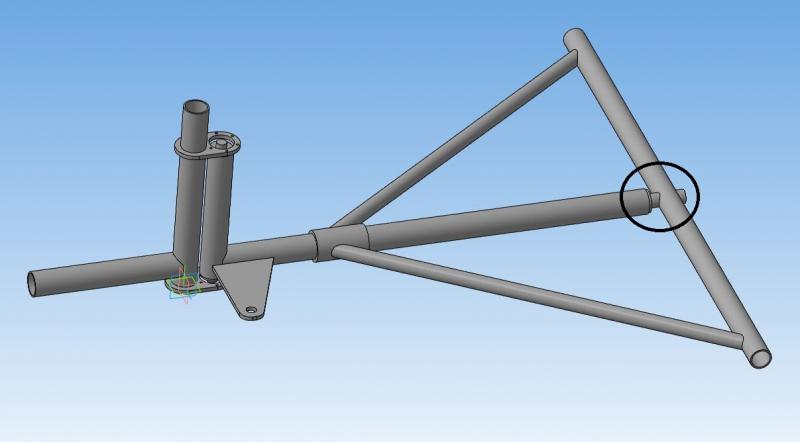

сегодня  сделал новую ось .
В святые 90-е вот такое было начато уж делать, да так и заброшено в святейшем 98-м...
Кружком отмечено- здесь штырь на трубе оси с резьбой, а в той трубе втулка, задняя тележка на неё просто накручивается и так и держится. Тоже переднеприводный был замышлен
Бобр 4×2 передний привод .
« Ответ #343 : Января 05, 2022, 18:11:57 pm »
вот такое было начато уж делать, да так и заброшено...
Это хорошо, повезло кому то!
На словах то можно подумать..., а на картинке сразу всё очевидно! Зря ты её показал!
Не вздумай еще свои сварочные швы показывать вблизи!
