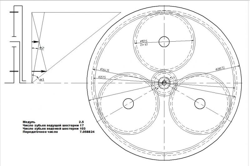

Вот типовая векторная диаграмма планетарного механизма этого типа:
Если тормозной суппорт от ВАЗа присобачить, там момента для остановки короны будет за глаза, обычные то колеса юзом на асфальте идут...
