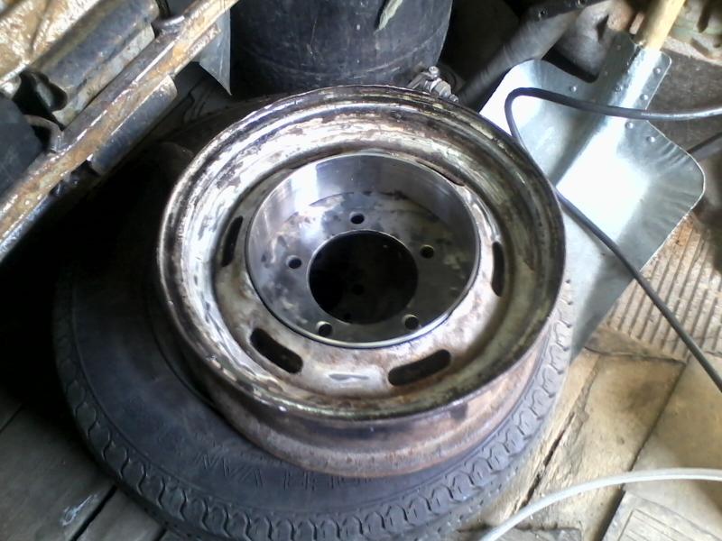

Вот только пока не знаю, получится скрестить диски R13 и УАЗ,
Делается элементарно - вырезается середина диска ВАЗ и вваривается середина от диска УАЗ с нужным вылетом. Можно обойтись и без "сковородки" УАЗ - вырезать на лазере/плазме или выточить на токарном блин из листа 5-6 мм.
Чем/на чём ? Как отцентрировать ?
Центровать и выставлять на ступице с помощью предварительно прихваченных проволочек (электроды)
Делал и по другому - выставлял вылет по плоскости, предварительно прихватывал в нескольких точках полуавтоматом, потом на ступице проверял биение, прихватывал еще в нескольких местах прямо на ступице, и сняв уже окончательно приваривал и вваривал усилители

на пневмодиске под ВИ 3 заменить посадочное с ваз на уаз
Делали у меня друзья и это, технология та-же, только центровали на специальной оправке - вырезали из полена.
Забыл добавить - "сковородку", вырезанную из УАЗ-диска я протачивал понаружи на токарном, в качестве оправки ступица УАЗа. Только надо не забывать, что диск УАЗ напрямую не сядет на ступицу, там есть небольшое утолщение, надо ставить кольцо. Кольцо вырезал из старого тормозного барабана.

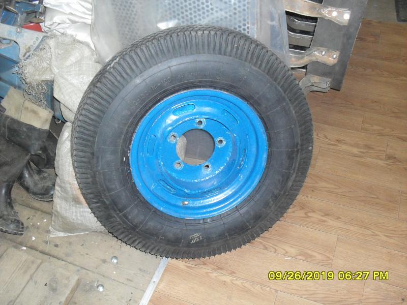

По поводу колес и ступиц, все хочу делать на ступицах ВАЗ08 и колесах R13, чтоб было заменимо в полевых условиях, при этом на прицепе тоже ступицы ВАЗ08 и колеса R13.
