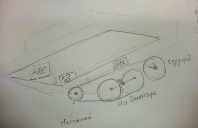

На сегодняшний день концепция: лодка размером 2700 (2500) х 1000; ширина трака 350-400 (габаритный размер транспортера 2700 (2900) х 1900 (1800)); задний ведущий каток закреплен жёстко (размер катка R15-16, резина нива); средние два катка на балансире (размер катка R13); передний натяжной каток из диска R13 обернутый в транспортерку; внутренние размеры "палатки - кибитки" длина 1600 -1800, ширина 1750-1850; двигатель (Лифан 18.5) + Вариатор + КПП 08 + редуктор Н.Жук + бортовы редуктора из военного моста УАЗ. Ваши мнения?

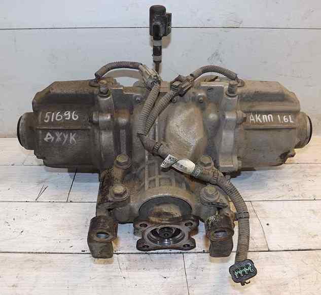

Решение более чем спорное:
Редуктор Хонда - весит немногим больше Жука и намного меньше чем Жук + 2 редуктора.
По прочности рядом не стоял - на гусеничнике он почитай что вечный, а Жук вызывает массу сомнений - судя по интеренету
редуктор Жука порой выходит из строя на авто, а он там стоит до ГП
Редуктор Хонда выходит прям на полуоси и вроде бы не выходит из стоя на авто (авто тяжелее и мощнее).
Собственно в редукторе Хонда, (уже внутри в моноблоке) стоят планетарные редуктора на каждую полуось (1 к 3 по моему).
В данной схеме (и с Жуком и Хондой) упущен один момент - генератор.
Эти мосты потребляют электричество (как не в себя).  Для Хонды нужно 26 А … соответственно Генератор нужно с хорошим запасом, Для Жука не знаю , но полагаю тоже немало мощи нужно.
ПС Может и ГП ГАЗ-71 стоит рассмотреть - там гена не нужен.
Редуктор Хонда -
Р
Спасибо! Нужно будет обдумать!

А вот такой вопросик. Как проверить редуктор, до ходовых испытаний, сколько кушает и т.д.? Как Вы думаете?
Онлайн SLOW
  • Сообщений: 4161
« Ответ #92 : Февраля 03, 2020, 15:23:21 pm »
Есть два способа
1. Гугл
2. Подать 12 вольт и подключить амперметр  ::cheesy:::.  По любому (ну 95%) ты его кормить будешь постоянным напряжением, без всяких там импульсных сигналов переменной скважности.
В редукторе все просто - электро-магнит который сжимает диски, так что потребление от нагрузки на редуктор не зависит.
Теоретически можно попробовать давать туда не 12В а меньше (ну или оный сигнал с переменной скважностью - что , скорее всего одно и то же), но тогда надо снимать характеристику - напряжение / усилие проскальзывания.
Для этого нужно найти разрывную (крутильную машину), обученный персонал и... время и … замучать несколько редукторов  ::undecided:::.
Практически мне кажется подать 12 вольт, запитать через амперметр. подождать пару часов с градусником - не вскипятишь ли редуктор.
Понял, спасибо! Просто, может, дадут мне на временное испытание редуктор Жука, заодно и посмотрим сколько ампер он будет кушать и как долго. Все равно, если я его сломаю (он сейчас стоит на гусиничнике среднего класса), то он на вездеходе бы сломался.
Да, Вы правы, я хочу подавать 12 вольт в режиме вкл/выкл.
П.с.: могу сделать термопару и попробовать прикрепить ее внутри редуктора.
Если пропорции на эскизе вашем примерно выдержаны,то такой вездеход будет очень сильно "клевать" при сбросе газа,задирая задний каток  и упираясь передним ленивцем в почву.Посмотрите видео подобных машин,станет понятно о чем я.Ось балансира у вас будет примерно посередине лодки,а двигатель и трансмиссия в передней части,водитель и пассажир примерно посередине.Лодка вокруг балансира как на качелях будет качаться,при каждом повороте.Двигатель лифан 18 сильный вам не даст расчетной максималки.КПД трансмиссии и гусеничного двигателя слишком мал,потери в  них съедят и без того недостаточную мощность.

..планирую похожую схему, что мешает поставить ограничитель балансира?
Тогда теряется смысл балансира вообще.Если ход мал вверх переднего катка.Да и с ограничителем кланяются будь здоров.
