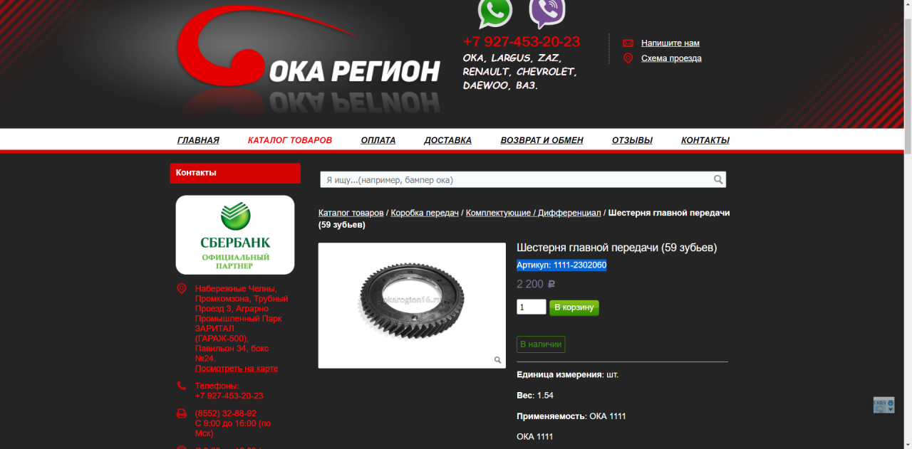

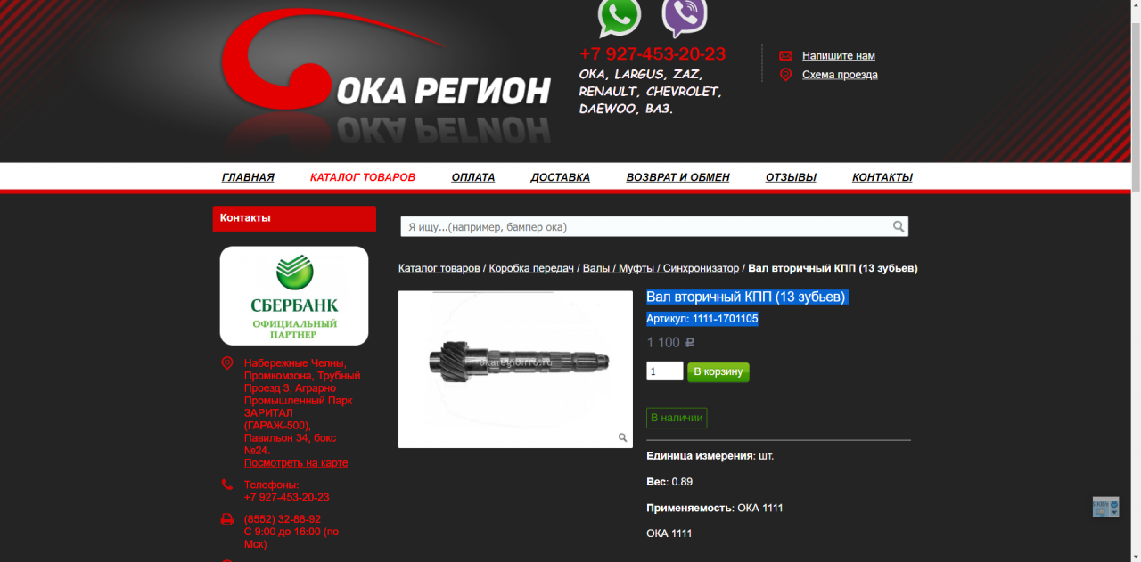

Мужики всем -hi-. Вопрос такой,не у кого нет коробки ока 1111 с ГП 4.55 ,я бы купил . Хочу пару чуть пониже,на авито есть предложения,но разбирать никто не будет,уже одну купил,на коробке 1111 а внутри пара 4.07 стояла.
  • Сообщений: 3248
Пневмоход"Паук".
« Ответ #263 : Июля 23, 2020, 22:13:41 pm »
kot 03,
Константин, привет. По ГП 4,55 Оки, которой у меня, увы нет, спрошу: доп. понижение в 1,12 раза нужно для повышенных передач в РК нивы? Высоковата скорость или как?
По ЭУР Рено Меган, видел эту довольно габаритную штуковину. Как состыковал с РР 3307 нет фоток подробнее чем те, что в теме твоей просмотрел? Именно механика стыковки интересна. Или на словах, если сфотать закрытое отделкой сложно,  но лучше то и другое вместе? :)
Пневмоход"Паук".
« Ответ #264 : Июля 24, 2020, 00:00:31 am »
Вот тут можеш купить,если есть в наличии,спрашивать надо.
Шестерня главной передачи (59 зубьев) Артикул: 1111-2302060  https://okaregion16.ru/catalog/korobka-peredach/komplektuyucshie--differencial/shesternya-glavnoj-peredachi-59-zubev-00002421.html
Вал вторичный КПП (13 зубьев) Артикул: 1111-1701105  https://okaregion16.ru/catalog/korobka-peredach/valy--mufty--sinhronizator/val-vtorichnyj-kpp-13-zubev-00002420.html

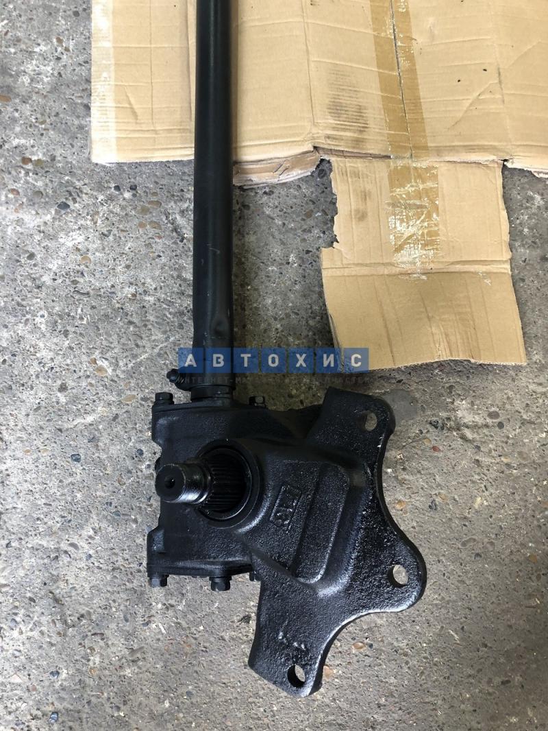

Ага, когда сделано. У меня РР53, он несколько отличается рулевым валом , да и пч его 20,5 против 21,3 РР3307. Но крепления редукторов вроде одинаковые ::undecided:::Мой РР53 ещё Адама помнит, может перейти на новый газоновский, с ним проще присоединить ЭУР. Сколько полных оборотов руля РР3307 изначально было (до ЭУР) не знаешь? И сколько оборотов с ЭУР применяется сейчас на везде? То бишь сошка подрезана, рулевой рычаг наставлен?

На РР53 можно вал обрезать и приварить то что нужно и все дела.
Спасибо, это и хотел услышать. А то менять устаканившуюся конструкцию дороже выйдет. Были сомнения по опоре выходного вала из РР и ещё одной, пдш. уже в рулевой колонке, но он уже в случае с ЭУР не нужен, там надо другое. И новые РР53 в продаже за 7,5тр видел если что.
