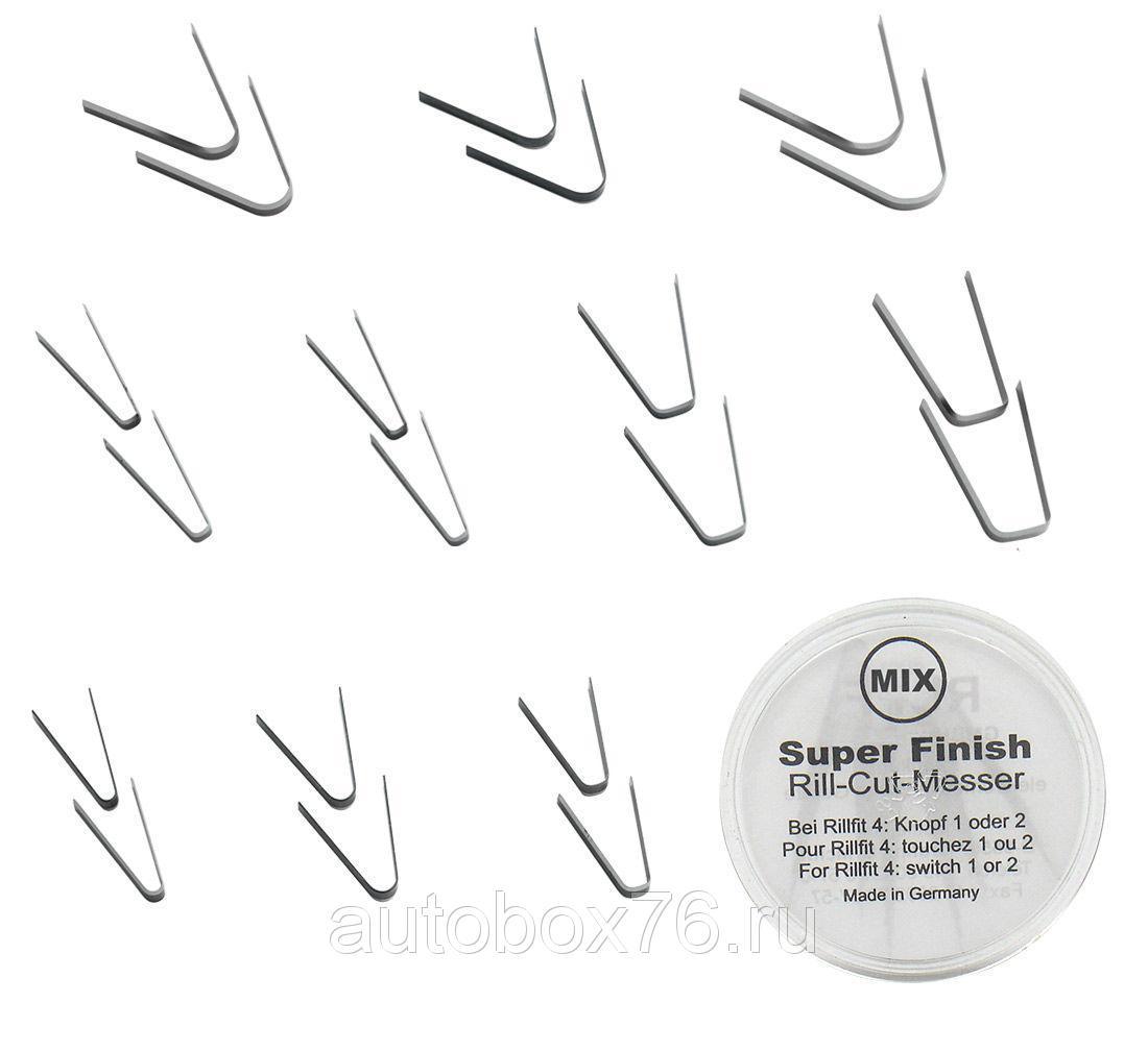

Попробовать можно вроде этих
https://www.vseinstrumenti.ru/rashodnie-materialy/dlya-ruchnogo-instrumenta/dlya-shctukaturno-otdelochnogo/lezviya/segmentnye/vira/segm-titan-9-mm-5-sht-832009/
крепление только переделать. К заводским лучше конечно заводской регрувер, но дороже  :(

« Ответ #605 : Сентября 28, 2019, 01:32:32 am »
Вот не дорогой комплект ножей,в упаковке 20 шт. 550 руб. https://arhangelsk.tiu.ru/p349793629-lezviya-nozhi-rillcut.html
