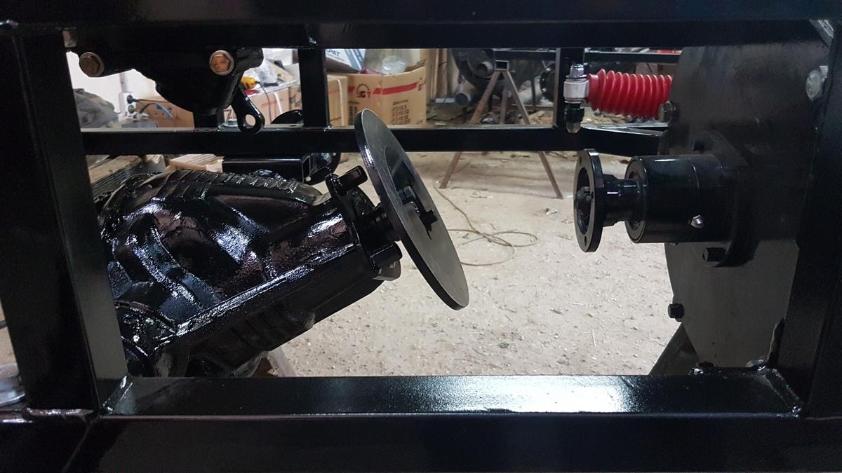

« Ответ #25 : Сентября 12, 2019, 11:44:52 am »
Когда я спросил о подъёме рулевой тяги, то не имел в виду вопрос управляемости, а просто хотел узнать её размещение относительно полика передней п/рамы: выше-ниже его. У меня получилось на уровне полика и пришлось делать тоннель.
Нашел только такие фото:
