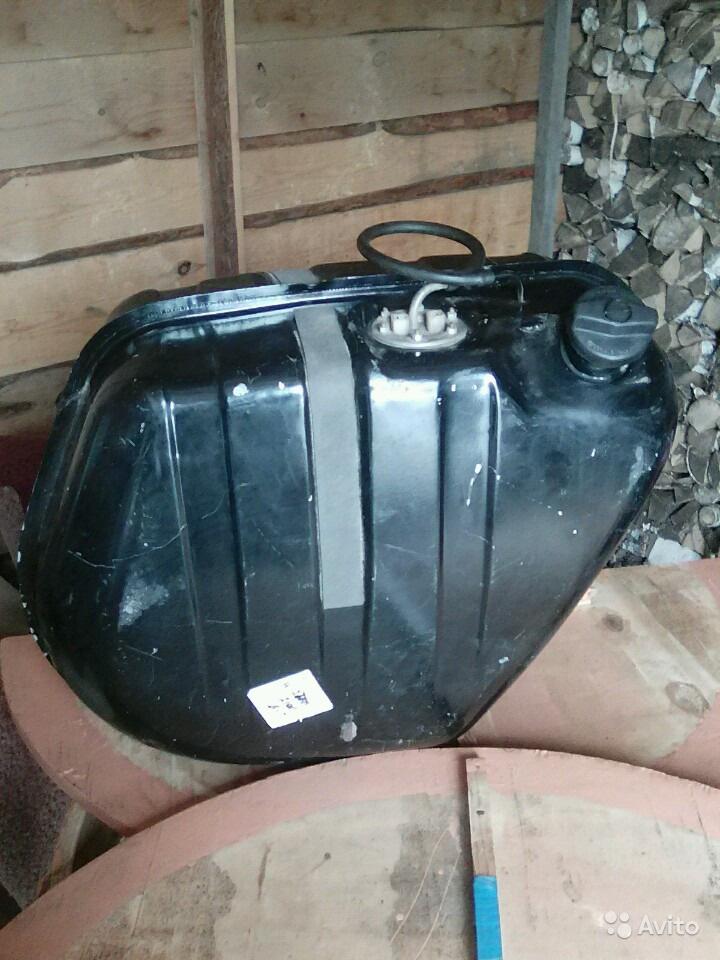

Лазил под днищем,так и не нашел места куда приладить бензо бак, и было принято решение поставить в салон под пассажирское сиденье.Горловину срежу и через патрубок выведу на улицу.
Да, для меня это тоже тяжёлое решение, я так и не придумал и в конечном итоге установил канистру на 10 литров под капот.
Взять вертикальный бак от ваз 2101-2107 и повесить с наружи или в нутри кабины или кузова,у меня сосед так и поступил,перемерял все баки,ни куда не входят,в остатке повесил с наружи на правую сторону кабины бак от копейки,кабина одноместная 90 см шириной.получилось очень удачно. бак компактный.он скосом как раз упёрся об правое крыло.Вместимость топливного бака 39 литров,
