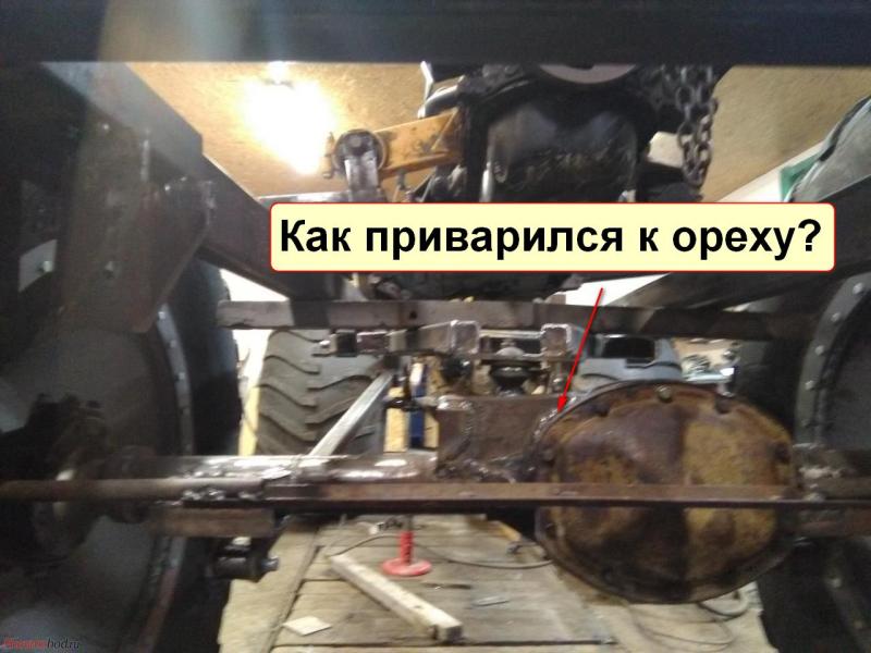

Оффлайн Власов Андрей
  • Сообщений: 637
  • Техника: DUSTER
Забава-3

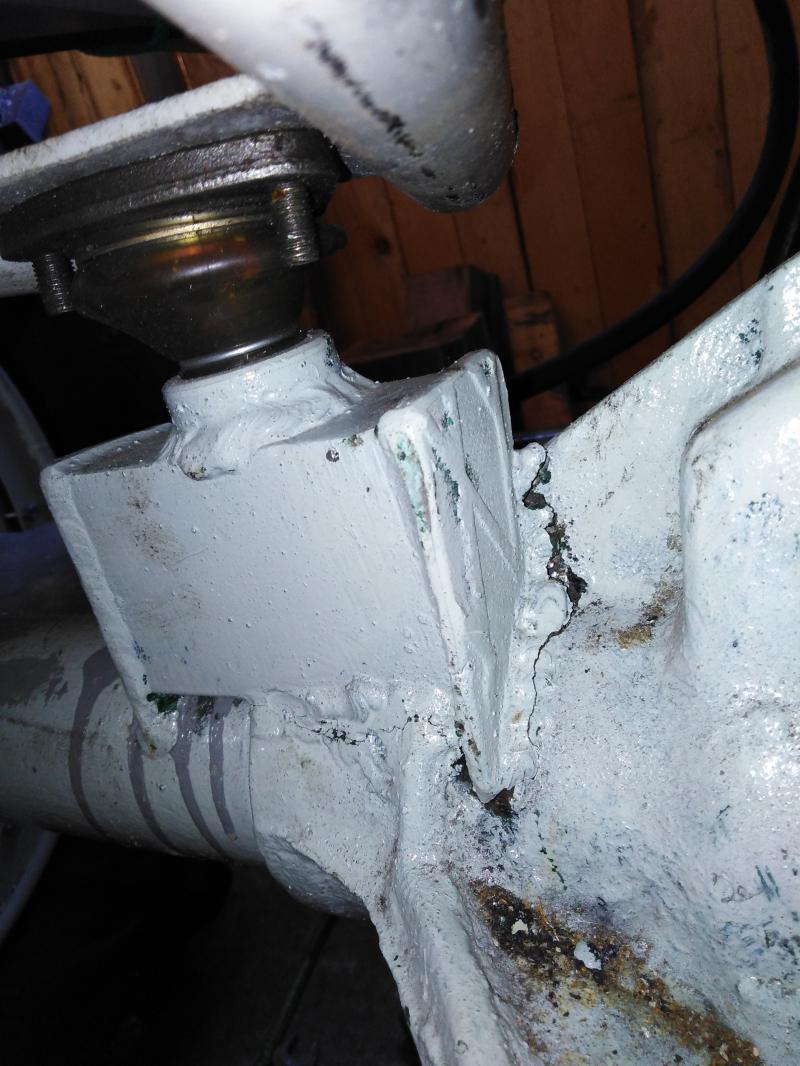

« Ответ #68 : Апреля 15, 2019, 10:32:06 am »
Эдуард2016, На  моем тут оторвалось после первой поездки.
  • Сообщений: 637
  • Техника: DUSTER
Забава-3
« Ответ #69 : Апреля 15, 2019, 10:33:21 am »
Пожалуйста фото с обратной стороны этого крепежа.
Оффлайн Эдуард2016
  • Сообщений: 1802
  • Откуда: Екатеринбург
Забава-3
« Ответ #70 : Апреля 15, 2019, 11:47:28 am »
Власов Андрей, где показал стрелкой,сварка лопнула.С обратной стороны в литье просверлил отверстие,загнул шпильку,вставил ,потом проварил к уголку в который вставлен палец шаровой и притянул гайками.Фотку завтра сделаю,сегодня на сутках.

« Ответ #71 : Апреля 16, 2019, 20:22:21 pm »
Власов Андрей, я так сделал.
  • Сообщений: 637
  • Техника: DUSTER
Забава-3
« Ответ #72 : Апреля 16, 2019, 20:47:13 pm »
Так отломило.
А переделал так же как и у тебя,почти.
