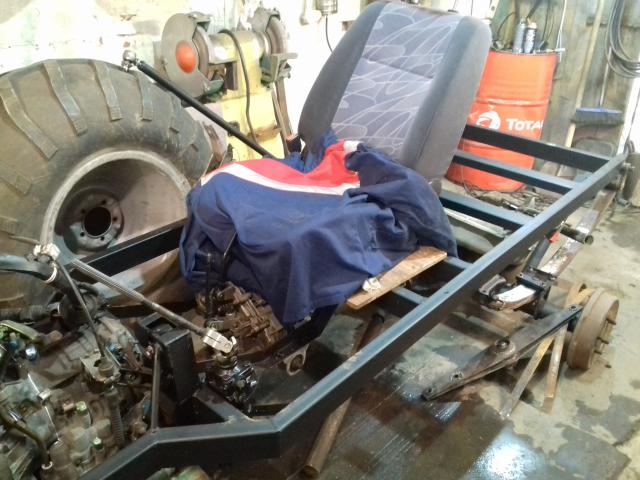

sunburn, как у тебя сделано коромысло поворотное? Просто из пластины без усилителей?
Оффлайн sunburn
  • Сообщений: 18
  • Откуда: Норильск
  • Техника: Квадроцикл Stels Leopard
Поворотный мост, двигател 1sz с АКПП
« Ответ #24 : Февраля 25, 2019, 09:55:15 am »
Дмитрий-59,
Коромысло имеет форму трапеции, у основания 45-50 у края 25-20 точных размеров не помню, эскиза детали не сохранилось. В центре стоит обточенная задняя ступица ВАЗ-08. Коромысло из металла 4 мм, боковые грани из 3-ки, внутри усилителей нет. Посчитал что и так прочность на кручение достаточная, слабым местом закладывал тяги идущие от коромысла до моста чтоб в случае чего они гнулись. Тяги сделаны из трубы ДУ-25 по торцам вварены гайки с передних ступиц ВАЗ-01 правая и левая,рулевые наконечники от УАЗ с правой и левой резьбой.
На фото в кадр попала заготовка коромысла

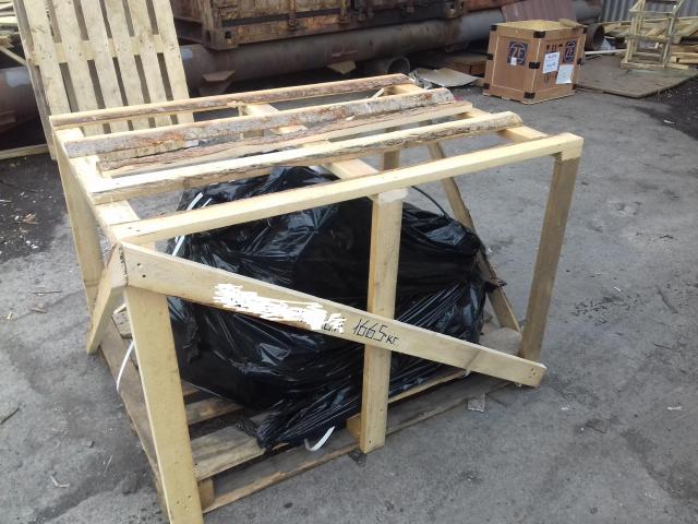

sunburn-hi- Известен вес ДВС с АКПП всборе?
Оффлайн sunburn
  • Сообщений: 18
  • Откуда: Норильск
« Ответ #26 : Февраля 25, 2019, 12:09:02 pm »
Евген 66,
Фото при получении с транспортной.
Можно смело минусовать килограмм 35-40 поддон+обрешетка.
По ощущениям коробка весит немного меньше чем двигатель отдельно, взвешивать было нечем.
На мой взгляд отличный вариант для самоделки. Единственное посложнее чем с карбюраторным двигателем в плане проводки. На подключение минимума для заводки ушло пара выходных, при этом скрещивал двигатель с панелью приборов и бензонасосом от ниссан.

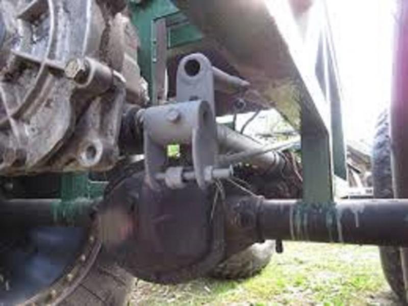

Выложи фото как реализовал поворот моста через ось крестовины.
Фотки пропали. Была тема на луноходах. Вездеход Кащей. Трекол 1600, Лифан 15, мосты Волга. Ну а так, из 57 трубы рога приварены были к мосту и вынесено. Ступица 2108 и качалка как петля для ворот.

Мосты были перевёрнуты и быстро вышли из строя. На ВИ-3 тонул, как ни странно. На треколе 1600 так и не провёл серьёзных испытаний. Сейчас разобрал. Делаю переломку на мостах Нива по типу соломономобиль. Только мотор на задней полураме.
Тоже была мысль переворота данных мостов, но поговорив с гуру узнал что эти мосты нельзя переворачивать. Там в картере маслоканал для смазки фланцевого подшипника и в таком положении он (и не только) будет работать в сухую.

Так масла надо наливать как Соломоны, 10л в мост.
« Ответ #33 : Февраля 25, 2019, 23:05:02 pm »
выходит этот вопро тоже прокачивать надо.
Не знаю как на других мостах,а у меня на старом вездеходе мосты от м-412, в перевёрнутом виде отработали более 20 лет.за всё время заменил только один подшипник хвостовика,что у фланца стоит.масла заливал пока из заливного отверстия не потекёт.балка моста в штатном положении стоит,перевёрнуты сами редуктора.

Если масла полный мост залить, то конечно будет всё ок. Я к вопросу смазки не серьезно отнёсся. Рассыпался подшипник ведущей шестерни.

Большинство мостов не важно как ставить, т.к. они семмитричны.
Волга мосты чайковского типа (неразрезные), те что на фото, имеют масляный картер и переворачивать их нельзя.
Если в них залить много масла, то его будет давить через все сальники.
 поставить раширительный бачок,как на Соломономобиле-94.
