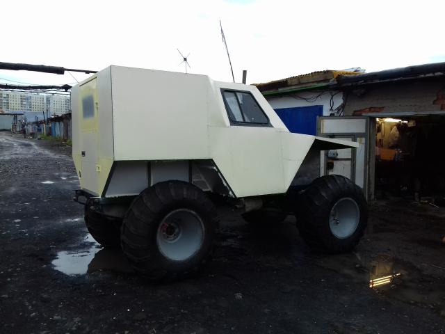

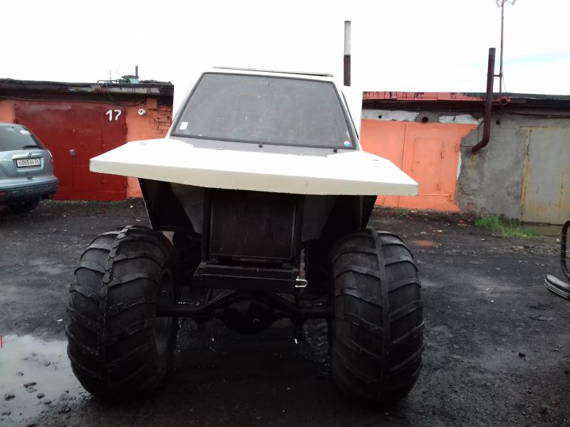

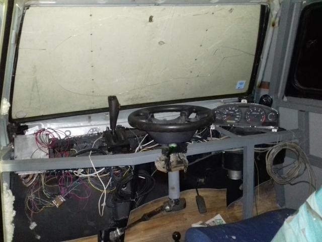

Немного фото:

Привет, есть больше фоток без обшивки?
Оффлайн sunburn
  • Сообщений: 18
  • Откуда: Норильск
  • Техника: Квадроцикл Stels Leopard
Поворотный мост, двигател 1sz с АКПП
« Ответ #5 : Февраля 23, 2019, 21:33:37 pm »
Фото мало, в основном отдельные агрегаты. Гараж маленький фото общего вида непонятные получаются.

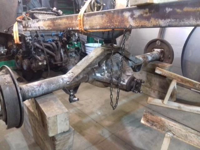

« Ответ #7 : Февраля 23, 2019, 21:43:02 pm »

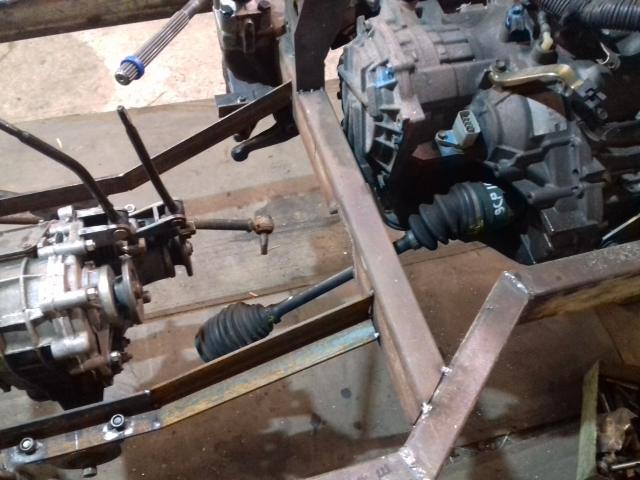

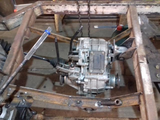

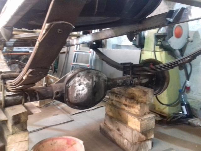

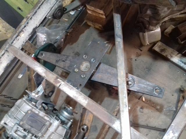

Фото с процесса строительства.

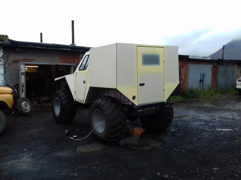

При строительстве ориентировался на вездеход DICYI c Луноходов.
После постройки кузова столкнулся с неприятность, задняя подвеска не хочет возврашатся в горизонтальное положение при нагружении на один бок, остается крен на бок. Наверное придется усиливать рессоры или добавлять пружины.

Наверное с рессорами сзади так и будет, чуть одну сторону перегрузил или груз сместился и все. Не спроста у хищников спереди очень сложно, тяги, стабилизаторы,,,,, все ради подвески. У меня есть в долгострое по типу Дикого, тоже думал и сомневался на задок рессоры ставить или нет, на твоем примере подтвердилось.
