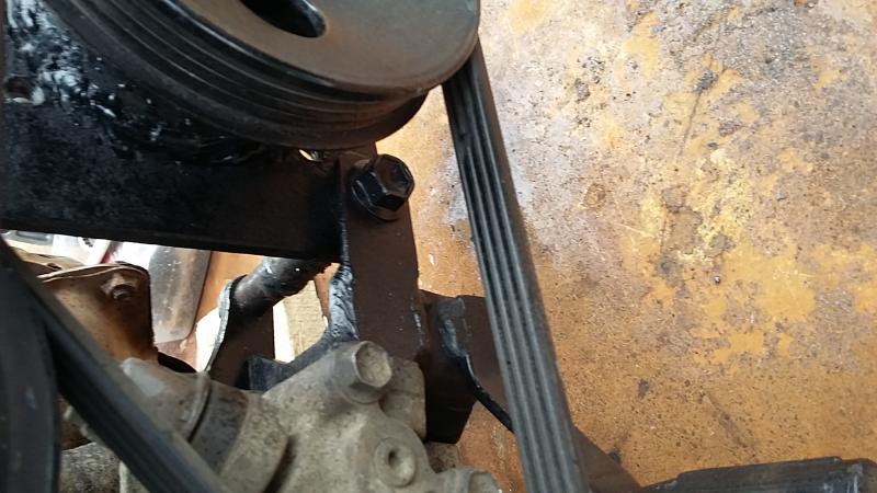

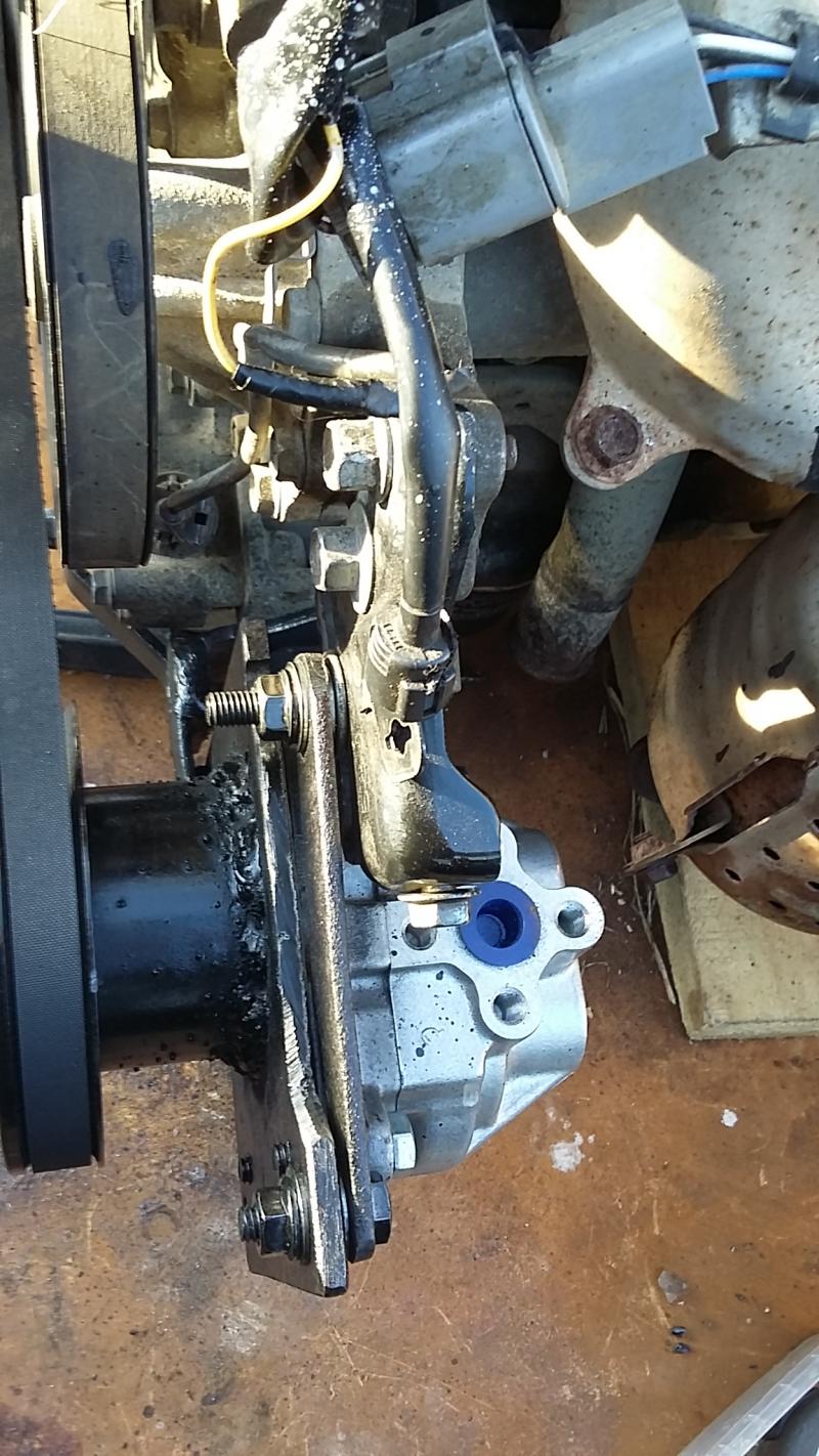

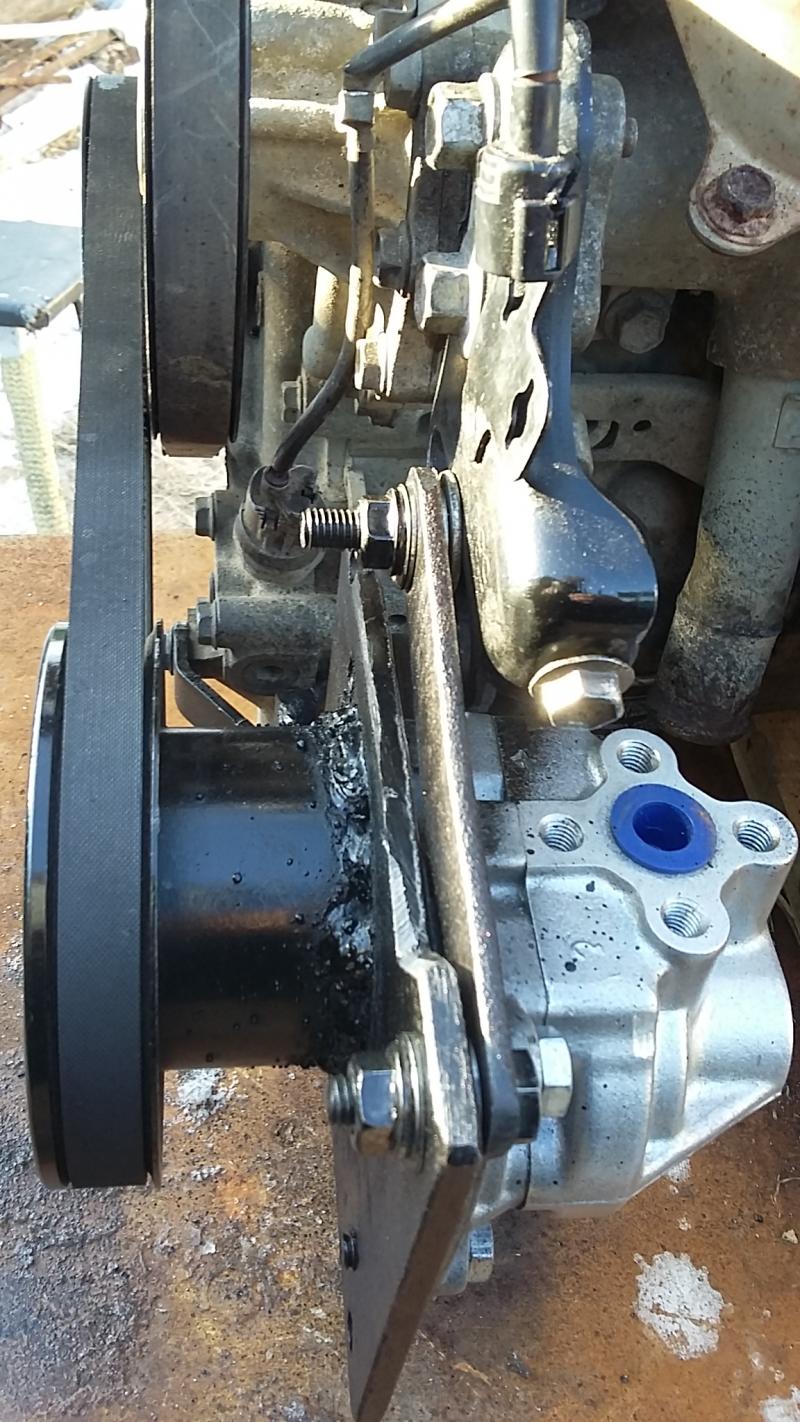

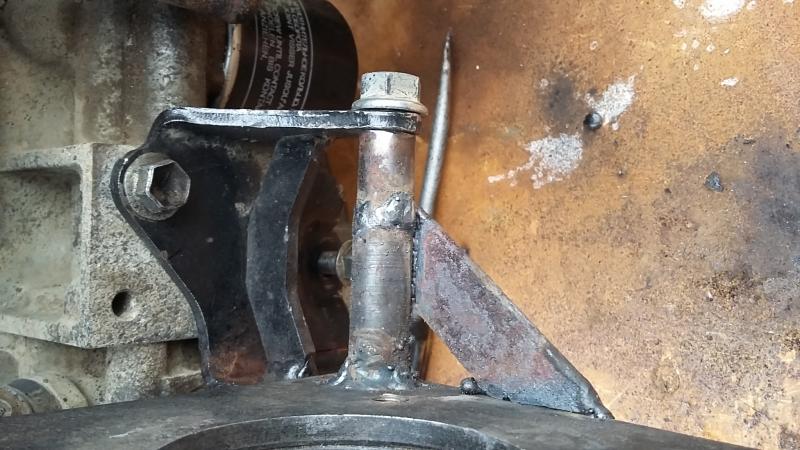

сделал крепление нш 10 на ДВС. может кто что подскажет что не так.

А натяжку как? Роликом? Изгибать пластинки не будет? Не совсем понятно по фото как крепление пластины организовано.
Лучше заранее проверить, сможет ли такой многоручьевый ремень передать от двигателя требуемую для работы насоса НШ-10 мощность (до 8,6 КВт).
Вот здесь неплохо об этом написано, и примеры расчетов приведены:
http://www.stomilsanok.ru/uploads/files/reference_design_belts.pdf

Ремешок хиленький...
Хватит. На мазе крутит насос гидроусилителя ремень профиль А. Во вторых усилие не максимальное, это не телегу с навозом поднимать. Шкивы большие, охват хороший.
На джипах такие же ремни стоят. У меня на вездеходе такой же.

к пластине приварена втулка от балансира бурана и внутри болтом на 10 прикручен к родному креплению двигателя кондиционера. пластина 8 мм. толщины.
