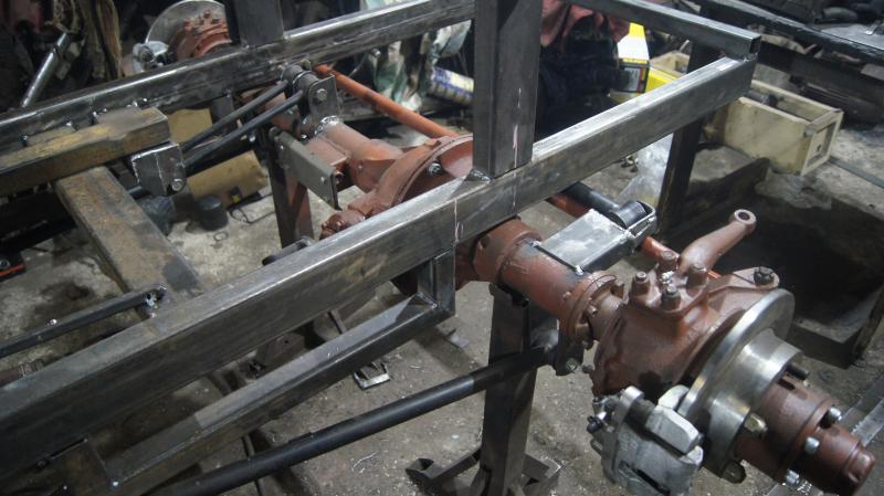

Клон "Марса"
« Ответ #61 : Мая 07, 2019, 23:10:16 pm »
Вот думаю, как вообще будет вести себя рулевой наконечник в роли сайлентблока, хватит ли хода наконечника при диагоналке?

Клон "Марса"
« Ответ #62 : Мая 07, 2019, 23:37:24 pm »
 Почему не хочешь сделать панару из жигулевской например? Или уазовской.

Клон "Марса"
« Ответ #63 : Мая 08, 2019, 00:04:34 am »
Да хотеть то хочу, вот только пока не соображу как её туда впендюрить. Ладно завтра на месте ще покубатурю, может с утра какая умная мысля и придет.
