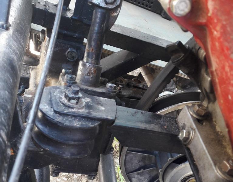

Думаю вариатор больше постарался, подушки классики при работе ощутимо сжимаются.
А вариатор с двигателем разве не на одном подрамнике? Я, помятую как отрываются подушки  на снегоходах, сделал их на общем подрамнике, а его уже установил на подушки от классики.
Нет, отдельно, на одном там не сделать. И так впихнуто не впихнуемое. Рулевое вверх все поднял, вал от ведомого, все очень плотно. Но проблемка с подрамником решаема.
Тогда так и будет ремнем дергать движок при увеличении оборотов и подушки рвать, либо подрамник ломать. У меня так сделано- движок сверху, а ведомый на мощных уголках снизу на общем подрамнике.

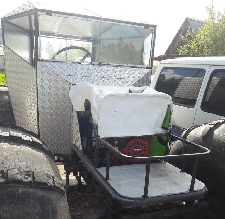

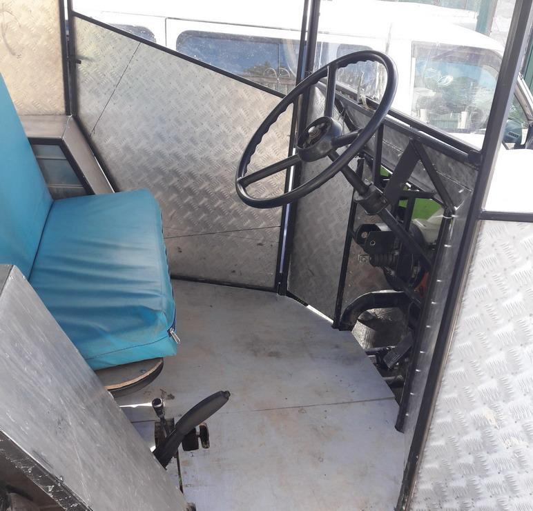

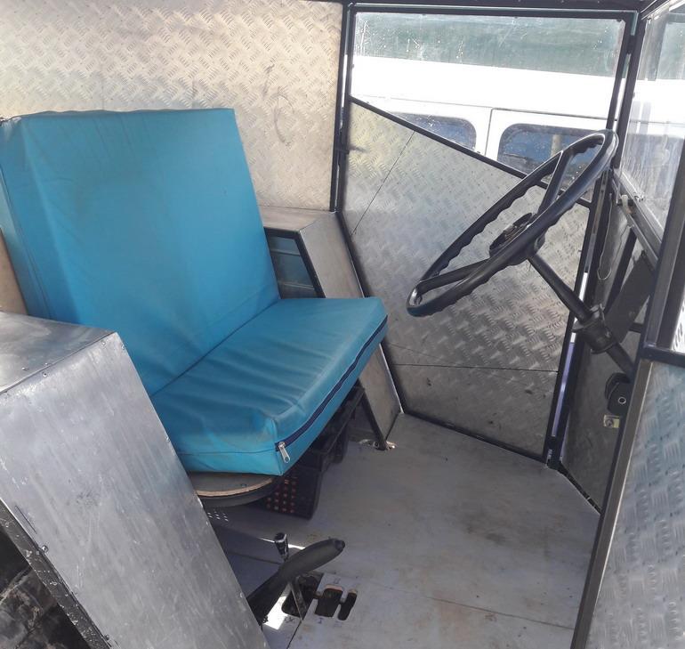

Поломка:
Багажник спереди, на 50 л. бензина, бензопилу, 5 л. канистру:
Багажник сзади, по стекло 0,5 куб:
Кабинет:
« Последнее редактирование: Июня 09, 2021, 18:16:41 pm от А.И.86 »

Поломка:
Просто металл слабый,надо было сразу усилить. ::thinking:::

« Ответ #125 : Июня 30, 2021, 23:13:31 pm »
Спасибо Сергею Скат, отправил мне другой фланец, вибрация меньше:
