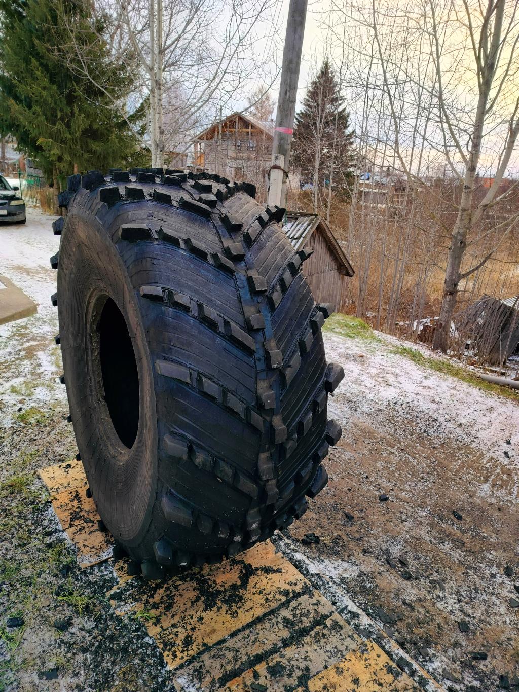

Барабанные после воды плохо работают, так ещё и замерзнуть легко могут
Да, барабаны бывают примерзают конкретно. Шпильки тоньше уазовских. Там еще и резьба мелкая. А если сделать один центральный , дисковый тормоз? Удержит он всю эту конструкцию?
36
Толщина стенки барабана порядка 7 мм. Без барабана гайки вровень со шпилькой. Если ставить барабаны надо искать такие же шпильки длиннее на  7-10 мм.
Шпильки длиной на автомостах рассчитаны на постановку или тормозного барабана или тормозного диска. Видимо, толщина сердцевины вездеходного диска приличная, поскольку шпильки стали коротки.
Если на мостах джимни  (вдруг!) стоят шпильки уазовского типа М14, то есть удлинённые , но с буртом, что для тонкой сердцевины плохо.
https://pnevmohod.ru/forum/index.php?topic=12575.msg380159#msg380159
А тормоза лучше ставить дисковые. Да, колхоз, но эффективны. Барабанные после воды плохо работают, так ещё и замерзнуть легко могут. Слегка помогут просверленные отверстия Ф4-5мм 4-5шт в углу барабана, но это только слегка.

На фото , без учёта толщины тормозного барабана?
