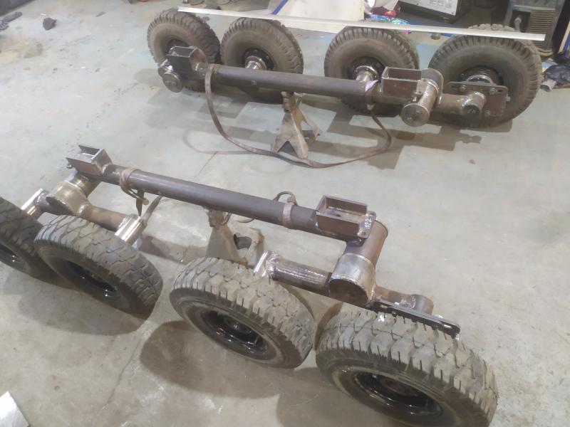

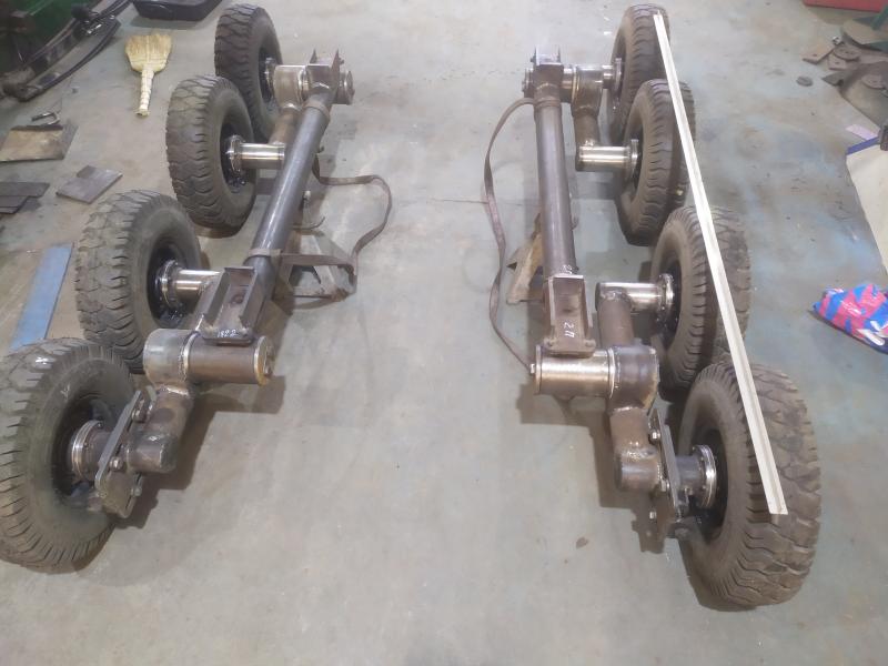

Можно еще неравноплечий балансир замутить, чтобы на задний короткий рычаг была нагрузка побольше...
Так и сделано и на этой машине и на предыдущей.соотношение точно не помню,честно украл конструкцию и пропорции с трелевочника тдт 40 и тдт 55,разноплечии рычаги передний и задний.

Можно еще неравноплечий балансир замутить, чтобы на задний короткий рычаг была нагрузка побольше...  ::thinking:::

Дмитрий Р, задай себе вопрос - как будет вести себя задний балансир и натяжной каток , куда они будут стремиться , когда звёздочка потянет гусеницу ?
...при заднем ходе , и при передним, ..... в торфе , ..... через брёвна ....

Подвеска почти готова,осталось рессоры прикрутить.И можно начинать заднюю секцию.

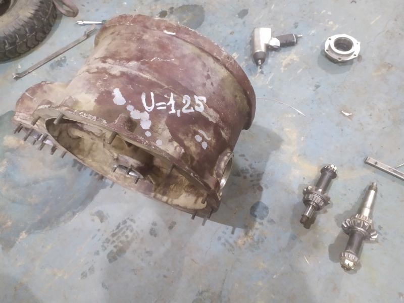

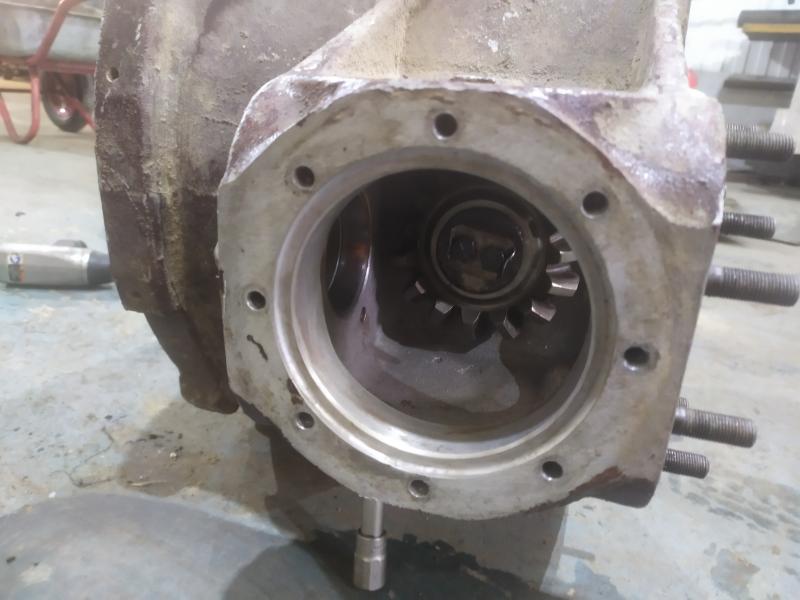

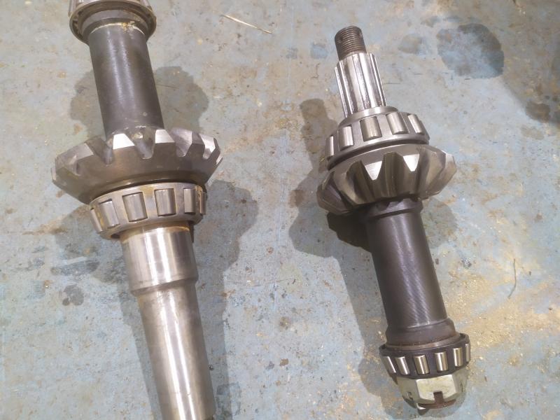

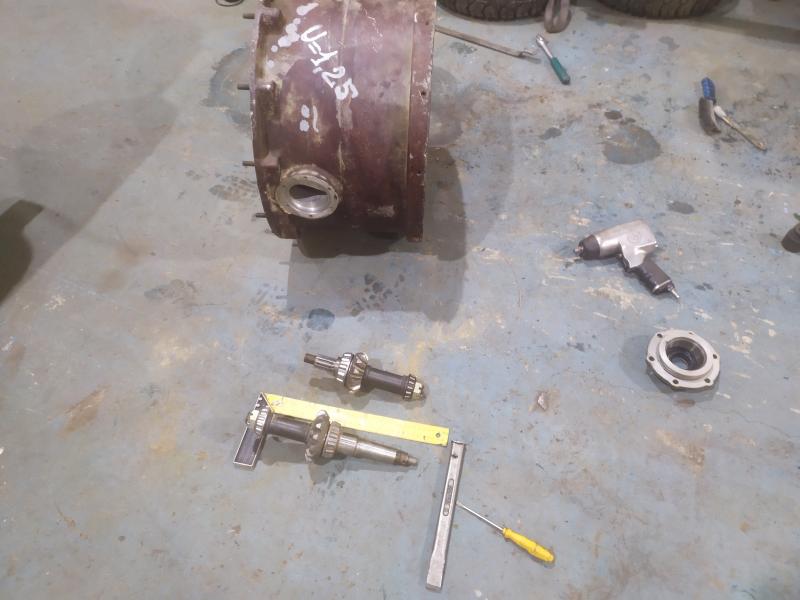

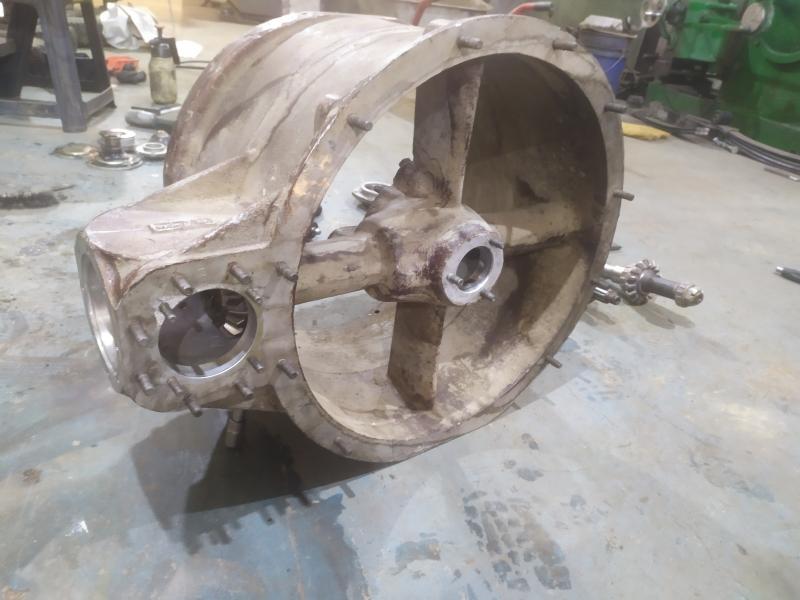

Конструкция привода винта,все просто и надежно.детали своими размерами впечатляют,зубья передачи как на уазовской главной паре.Фланец входного вала от уаз,шлицевая.
Винт не фотографировал с линейкой, очень "мясистый" ветки и прочие мелкие водоросли,в не промышленных масштабах,пережует.
Разборка-сборка уонструкции была необходима для замены РТИ,ревизии ,да и интересно было как устроено.РТИ в отличном состоянии,все детали как новые,на некоторых деталях следы от "консервы".РТИ на всякий случай заменил.

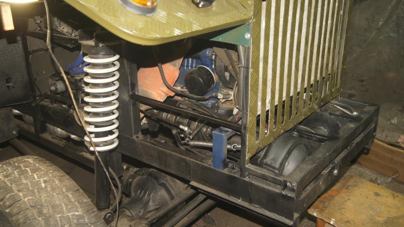

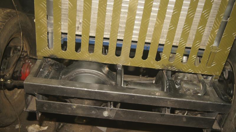

Доброго Времени Друзья!  -hi-
Установил сегодня мех-лебедку из редуктора заднего моста "классики".
Осталось установить "клюз" и обшить бампер алюминем..
