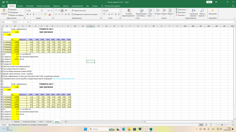

Меня в этой истории напрягает только эта кпп от десятки. У Петровича тоже такая, в неё не поставить более тяговые главные пары. Хотя мосты от Джими может спасут ситуацию.
Оффлайн Скат
  • Сообщений: 259
 Прикинул сейчас навсидку. Неплохое понижение с этими мостами выходит. Сверху мой вариант с мостами УАЗ 4.625 и кпп с главной парой 4.9,
снизу с мостами Джими 5.3 и главной парой 3.9. Почти тоже самое выходит.
А какой диаметр колеса?
Оффлайн Скат
  • Сообщений: 259
1100мм. Там в верхнем левом углу видно. Если надо, могу скинуть в экселе файл. Плюс - минус рассчёты совпадают с реальностью, учитывая что вариатор "резиновая" трансмиссия и очень много вводных типа жёсткости пружин, веса и формы грузиков, преднатяга ведомого вариатора и т.д. Сами не хуже меня знаете, видел Ваши темы.
Спасибо! Для общего понимания хорошая вещь! Может ещё кому-то понадобится.
Оффлайн Скат
  • Сообщений: 259
 На форум не знаю как выложить файл в экселе. На электронную почту могу скинуть. Вот похожий файл для рассчёта https://pnevmohod.ru/forum/index.php?topic=10943.0
 Там есть ссылка для скачивания
Сообщение понравилось: Ленский
