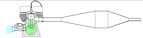

 Прошу прощения, ввел всех в заблуждение, нарисовал эскизик как все выглядит, и где необходимо за герметизировать пометил красным.

 Длина труб и резонаторы важно для закрытия выхлопного окна отдачей волны с добиванием в обратку выскочившей из него топливной смеси при продувке , которая несколько расширилась при нагреве о стенки цилиндра и при зажатии в картере . Частично вытащенная попутным потоком выхлопа .
 Так работает резонанс .
