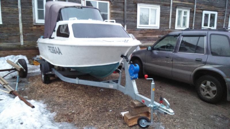

Снял движек с подрамника, открутил коробку. После выходных буду разбирать и варить диф. После буду снимать ижак и прикидывать агрегаты. Еще подскажите, покрышки легче драть на холоде или же пр теплу?
И еще вопрос, какое усилие должна создавать лебедка для обдирки, ибо сейчас нет ни какой. Есть правда лодочный прицеп мзса G 6 метровый, на нем лебедка ленточная стоит 1300 кг усилие создает. Катер свой затаскиваю по суху нормально. Получится ли ей создать усилие?

Обдирать лучше в тепле,резина мягче и податлевей моё мнение. Лебёдки хватит,но лучше бы конечно электро. ::cheesy:::

Понятно что лучше электро, но к сожалению нет таковой. а прицеп сразу и ферма готова для фиксации колеса ))). Есть правда у бати еще ручная таль, на память 1500 кг вроде бы, посмотрю ее еще.
