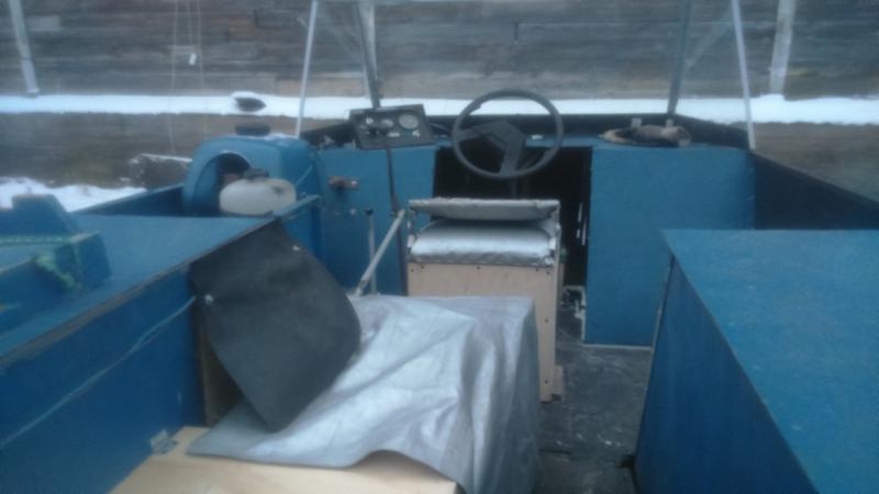

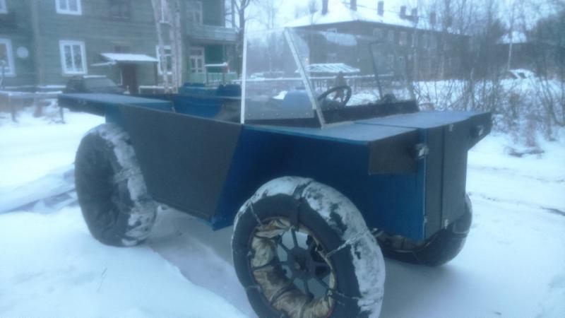

Добрый день!
В продолжение всего что начинал. И так, в общем весенними рыбалками и промокшим до нитки от воды на льду, а так же подрастающим поколением в лице своих сыновей и их безопасной перевозки я принял решение строить 4 колесный каракат закрытого типа. Рама изготовлена из уголка 4*50 (что было в наличии) Квадратного профиля 40*25*2.5 и еще всяких мелких железок))), силовая установка ИЖ жидкостного охлаждения с зажиганием на основе датчика холла, передача цепью на редуктор муравья с заваренным на проч дифференциалом, далее цепью 19.5 передается на не разрезной вал. Колеса под размер 1200*20. Число сидячих мест 3 взрослых или же 2+2 детских. После полноценных ходовых испытаний будет установлена крыша-тент, для более комфортного управления в зимнюю стужу. Прилагаю несколько фотографий, фотографировал на телефон, так что качество не очень, после сделаю на хороший фотоаппарат.

« Ответ #51 : Декабря 12, 2017, 13:16:22 pm »
Почти как ВЕЗДЕХОД "МЕЧТА"№1.
Задняя цепь слабовата. Дедушка моих вездеходов=опыт эксплуатации 45 лет.
Если грузить в прицеп=улучшится проходимость!
Передний мост на балансире?
« Последнее редактирование: Декабря 12, 2017, 13:24:49 pm от Саныч »
Оффлайн RuBiker
  • Сообщений: 169
  • Техника: Каракат
4 колесный каракат на базе ИЖ
« Ответ #52 : Декабря 12, 2017, 14:52:29 pm »
Цепь стоит новая усиленная, куплена у станочников, еще ни разу не удалось порвать, надеюсь не случиться. Ну и все же есть резервная в запасе, замена 5 минут.
Не понял про прицеп. Что вы имели в виду?
Передний мост балансир с рулевым редуктором от ваз 2104, шаровые и ступицы от его же, в последствии планирую приделать дисковые тормоза.
