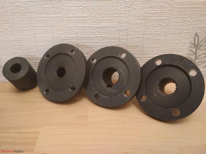

посчитал верно. Теперь вопрос, в теме про стыковку коробки ваз с валом вариатора мне необходимо заказывать то что не картинке? флянец на коробку и флянец на вал вариатора? А между ними кардан крестовина?
