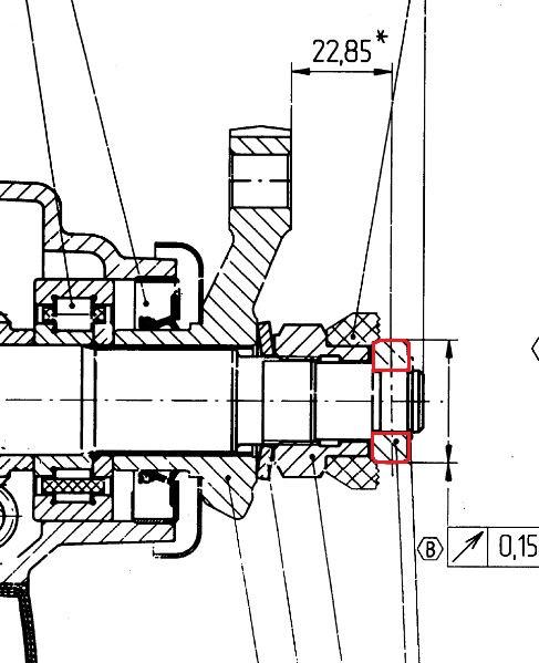

Может заморочиться и сделать с тоанспортерной ленты? Только вот на передний фланец РК большая муфта вряд ли встанет.

Без центровочного элемента, эти муфты разматывает как скакалку! Ни на один выходной вал РК Нивы эта муфта не встанет.
На вторичном валу КПП классики есть центрирующий палец для этой муфты.
Ставить муфту и кардан тоже нельзя, лишний шарнир получается, лишняя степень свободы. У классики есть промопора для этого.
