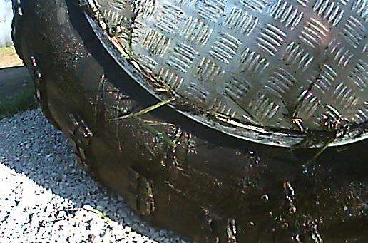

Юрий., Грунтовки ак-0349 сколько ушло на вездеход,ты ей его весь вымазал.и где покупал.чёт в интернете маленькой развесовки не нашол.начинается фасовка с 25 кг.
Грунтовкой весь выкрасил снаружи, внутренние арки крыльев не красил совсем, ибо алюминий и так не поржавеет. Ушло 4 л, остаток сливал в бутылку, как раз литр остался. Но я ее еще разводил растворителем Р-4, на 5 л вылил 0.5 растворителя. Брали в Красноярске, на фотке завод изготовитель видно.

Ветками драть все одно какая, а вот грунт соответствующий металлу, эксплуатации не было еще,
Капот и раму у колёс у себя обшил рифлёным ал. 1,5мм. Снял глянец металлич. ершиком дрелью, обезжирил бензинчиком, далее грунтовка Гф 01 что-ли и краска в баллончиках(акрил) темно-зелёного цвета. В общем, что было в местном строймаге. За два года эксплуатации на капоте глянца не стало, но краска не отвалилась, от веток в том числе. А сейчас и крышу кабинки 1,2 рифлёнкой по той же "технологии" и с тем же результатом покрасил. А использовал для дюрал. лодки краску Спецназ, так за сезон зашелушилась, но там была просто вымазана. Где-то в теме на Луноходах красили алюм. Раптором, там процесс полимеризации ::thinking::: пару недель надо ждать.
