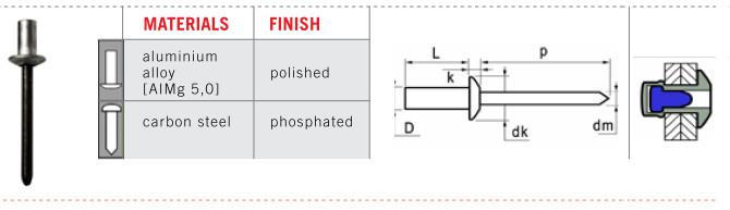

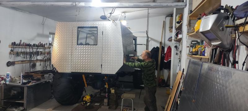

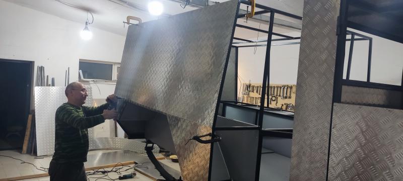

« Ответ #3 : Сентября 02, 2024, 14:17:58 pm »
На своём обшивку клепал герметичными вытяжными заклёпками,диаметром 4,8 мм,из сплава амг 5,заклёпки намного крепче чем обычные дырявые заклёпки,ручным клёпальником,хоть одноручным,хоть двуручным клепать тяжело,клепал шуруповёртом,предварительно вся обшивка была приклеена на шовный клей-герметик,кузов ни где не течёт,ни одна заклёпка не лопнула.Покупал пачками по 1000 и 500 щт.ушло около  двух тысячь разной длины заклёпок.В интернет магазинах цена на (Заклепка вытяжная закрытая 4,8х9,5 алюмин/сталь со стандартным бортиком) от 2 и выше руб за штуку,зависит от жадности продавца.
На
« Последнее редактирование: Сентября 02, 2024, 14:34:57 pm от logza »
Сообщение понравилось: Власов Андрей, Сергей_51, Adler
