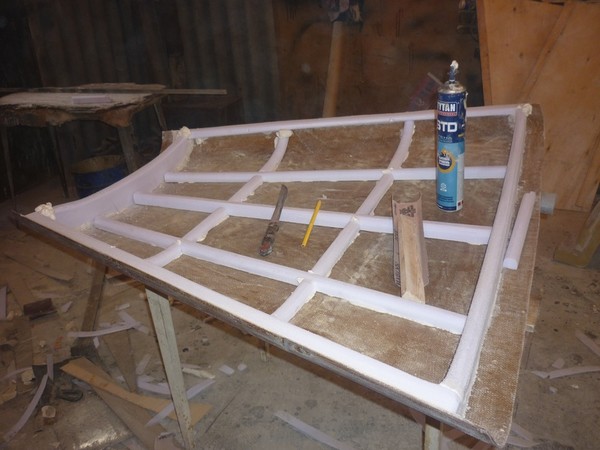

« Ответ #126 : Мая 16, 2015, 22:45:00 pm »
баламут36,  можно рейки, можно пенопласт. Припенил обшкурил, обклеил в два слоя тонкой стекотканью. Задний капот, багажник. Просто просто цельный пенопласт 15мм.

 Ed., Вот Эдик, ты действительно птица гордая, пока не пнёшь, не полетит!   ::cheesy::: Есть фотки нормальные, а у тебя всё выпытывать нужно!  ::girl_cray:::

Ну вот вроде конкретный разговор начинает вырисовываться. Серьезное направление борьбы за вес машины. Спасибо Edу в частности.
Ed, каким инструментом пользуешься в работе? Что нужно иметь? Как быстрее работать с подгонкой пенопласта? Чем резать, снимать лишнее?
Дак про капот меня не спрашивали. :)
