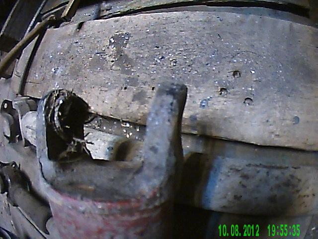

Михалыч там карданы раскуривает в курилке .

МВП,   Ага! Я так закручивал кардан, раз было!! :yahoopnevmo:
