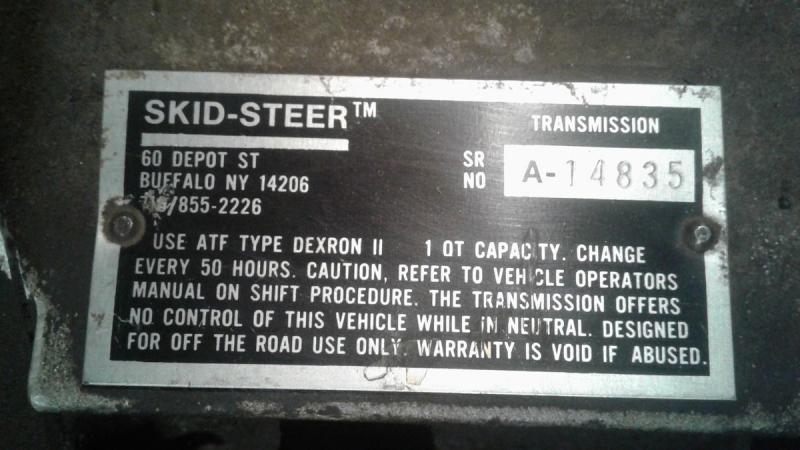

Что-то не идет информация по трансмиссии вездехода. Будку приставать к дилерам.
Пока вот что вроде как получается - поправьте меня, если заблуждаюсь.
Из информации с сайта производителя получается, что узел планетарного поворота Max T-20 имеет прямую передачу с передаточным числом 6,21, реверсивную передачу (задний ход) с передаточным отношение  5,21 и нейтраль.
Причем передачи переключаются независимо по каждому из бортов.
Так ли это?

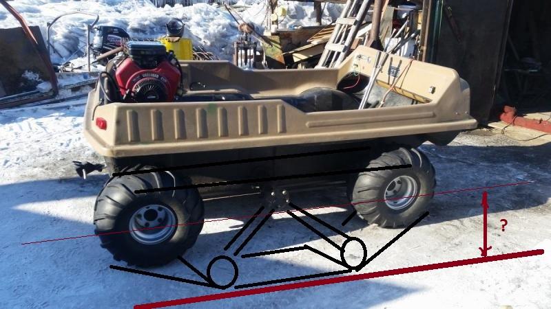

А если так ?
Клиренс может стать и больше чем на пневматиках . И подвеска комфортная появится , чему все тс и спина благодарно будет поди . И площадь контакта гуси увеличится немножко .
