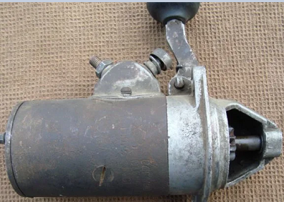

Я втягивающим просто аккумулятор попробовал разрядить током побольше и заодно посмотреть скока этот потребитель жрет на уаз-стартере. Реле этого у меня не будет за ненадобностью. Вообще понял, что найти однозначную информацию по стартеру очень сложно. Для этого стартера потребление по току если и найти, то колебания очень большие. Холостой ход от до 75 ампер до чуть ли не до 150. Вот и посмотрел заодно сколько реле жрет - одна втягивающая катушка на 11 вольтах почти 35 ампер, на 12+ вольтах значит будет за 40. Удерживающая значит чуть поменьше, но почти столько же. А вот  в момент втягивания, когда две катушки работают параллелно будет под 70 - вечером проверю. Зачем такую кувалду по контактам сделали - не понятно.
Муфту заколачивать
Оффлайн sanich
  • Сообщений: 515
Муфту заколачивать
Токи большие, поэтому контакт должен быть хороший.
Там пружинка дохленькая ее и карандаш зажмет . Колотушка  бендикс вводить .
Оффлайн fishingmobile
  • Сообщений: 109
  • Откуда: Ульяновск
  • Техника: Самодельный снегоход
Проверил. В общем, на моих свежих 10,8 вольт втягивающая жрет 30 ампер, удерживающая всего 10 ампер, в сумме в момент втягивания 40. Ну логично, протолкнуть солидолы замёрзшие, пружинки и удара такого уже не будет, а удержать и 10 достаточно. Ожидал большего потребления по данным на другое втягивающее с почти одинаковыми катушками 0,5 и 0,75 ом и что оно вычтется из тех 75 ампер ХХ. Интересно сколько подшипники снизят потребление. Ещё бы минус десять.

Стартер от а/м ЗАЗ, на который я почти решился,
Стартер берите с постоянными магнитами, из последних . Башмаки в старых стартерах (обмотка статора) очень много жрет. Лишний расход энергии.
Согласен. Пока буду пробовать этот, что есть с перспективой замены на что-то более технологичное. Да и этого Уаз-го 1,65 кВт, думаю, излишне, надо ориентироваться где-то на 0,8-1,2 кВт максимум.
