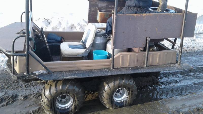

Даже на двух колёсах!!!  ::shocked::: Видео есть? А вот видео на моём вездеходе. Он на шести колёсах в общем хорошо ездит, но вот клиренс очень низок.

На 33" нормально будет? Или чуть больше лучше?
У вездеходов мало не бывает, посему чуть больше будет всегда чуть лучше. И пределов нет никаких.
У данного вездехода межступичное расстояние равно 735 мм. Фактически это значение определяет предел перехода от 6-колесного варианта к 4-колесному.
По информации с интернета предельное значение диаметра для шин, которое упоминается производителем - 26 дюймов или  660 мм.
33 дюйма - это 838 мм. Конечно, лучше поставить уже упоминавшуюся здесь шину Шаина-2, если говорить о преодолении болотистой местности.
Для классических "гряземесов" подойдет и 33 дюйма добротного производителя с агрессивным самоочищающимся  протектором.
Тут надо решать самому в зависимости от предполагаемой почвы, на которой в дальнейшем будет эксплуатироваться вездеход  и с учетом того, какого размера шина колеса поместится в колесную нишу без изменения портальности вездехода.
Что касается замены звездочек, то тут вопрос пока открытый. Диаметр колес 26 и 33 дюйма не так сильно отличается по диаметру. Плюс пока не понятно, станет ли звездочка увеличенного размера на штатное место, хватит ли для этого зазора между цепью и днищем лодки. Плюс настроение заменить двигатель на более мощный, возможно, вполне скомпенсирует падение тяги при увеличении диаметра колеса.
