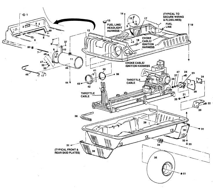

Американский мотовездеход MAX-IV(макс-4). Хочу вместо 6 колёс поставить 4 увеличенных колеса. И поднять таким образом вездеход. А то клиренс очень маленький, на брюхо садится постоянно.
Да, с клиренсом 150 мм производитель как-то странно сделал.
На самом деле, может получиться довольно интересный и весьма востребованный вариант. Герметичная лодка - это уже хорошо. И цепной привод на первый взгляд сделан весьма неплохо. Если не пропадет настроение переделывать после обмена мнениями на форуме, то давайте более тщательно продумаем возможные варианты.
Пока нашел, что база вездехода составляет 147 см. Бортовой поворот должен получиться неплохо. Шины диаметром 900 мм просто так, похоже, не станут на штатное место. Придется подумать о портальности, а это почти неизбежно колесный редуктор.
Двигатель на данном этапе лучше не менять. Надо сначала посмотреть, есть ли запас по прочности у трансмиссии.
Думайте, сообщайте, если твердо остановитесь на варианте переделки, а не изготовлении "с нуля".
И в любом варианте успехов в нелегком творческом процессе!!!

Пока нашел, что штатный размер колес вездехода 21 дюйм, допустима установка колес размером до 26 дюймов включительно.
Уже некоторый резерв для увеличения проходимости. И клиренс на 64 мм увеличится.
Если у кого-нибудь есть значимая техническая информация о данном вездеходе, поделитесь, пожалуйста, а то в интернете как-то бедновато по этому вездеходу.

В достаточно распространенную комплектацию вездехода MAX IV входит двигатель Kohler Command мощностью 23 л.с. при 3600 об/мин.
http://tma-power.ru/dvigateli/kohler/command-pro/cv680-cv23/
Объем двигателя 674 куб. см.
Максимальный крутящий момент 54,5 НМ.
Видимо, это значение крутящего момента и стоить принять за базовое для оценки возможностей трансмиссии.
Встречаются сообщения о том, что применяется также двигатель Kawasaki FD750D мощностью 27 л.с., но поиск дает значение мощности для такого типа двигателя 23 л.с.
https://www.kawasaki-engines.eu/ru/engines/4-stroke-horizontal/fd-series/fd750d/
« Последнее редактирование: Декабря 23, 2018, 15:41:43 pm от val_001 »
