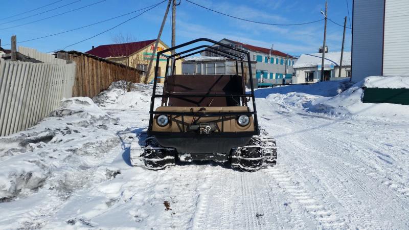

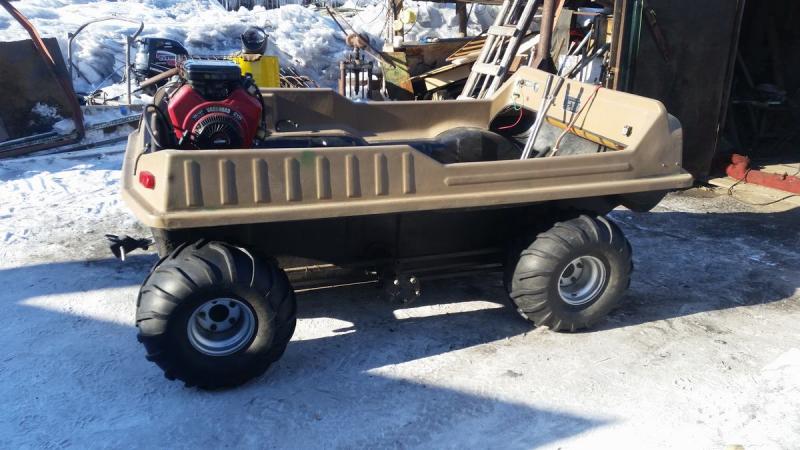

Приветствую. Американский мотовездеход MAX-IV(макс-4). Хочу вместо 6 колёс поставить 4 увеличенных колеса. И поднять таким образом вездеход. А то клиренс очень маленький, на брюхо садится постоянно. И диски нужны с бедлоками с двух сторон. Видно на фото, так постоянно шины сползают. Под новые колёса приспособлю кузов вездехода. Возможно потеряет он в плавучести, но думаю вряд ли.

Гусянки были т.е. есть. По снегу что ни говорите, едет беспонтово. Из за низкого клиренса. Садится на пузо, и беспомощно барахтается гусянками. Поэтому и прошу изготовить четыре диска увеличенных, и к ним подобрать шины. Вместо 6 колёс поставлю 4 большего размера. Вездеход поднимется. Вместо шести точек нагрузки, будет 4 точки. Думаю трансмиссия выдержит. Цепи все усиленные поставлю. И движок поменяю. Помощнее поставлю. Думаю получится подобие Шерпа, но мини.   ::shy:::

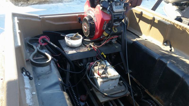

Шаина - это что за колёса? Извиняюсь, не совсем в теме, поэтому жаргон вездеходный не совсем понимаю. На фото среднее колесо снято. Вместо крайних колёс хочется большего диаметра колёса поставить. Ещё на фото видно насколько у него мал клиренс. С таким клиренсом, даже с такими как на фото широкими гусеницами, он ни фига не едет по снегу. Весь инет перелопатил, там все только восхваляют свою технику, наподобие того как каждый кулик своё болото хвалит. На самом деле этот вездеход по снегу вообще не годится. Только по малому снегу. Летом едет нормально, но из за малого клиренса нужно очень своеобразно ездить, чтобы на пузо не сесть.  Также на фото видна внутренняя конструкция цепных приводов. Управление как на танке, при отжимании левого или правого рычага, левый или правый ряд колёс подтормаживает, поворачивая вездеход в движении. Разворачивается на месте.
