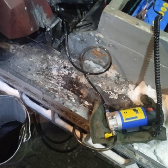

На буране стоит лифан 20-ка. Сливная пробка впритык с подмоторной плитой и сливать масло с движка без подтёков не получалось. И поднимешь за бампер домкратом, лоток из жести подставишь- без пролива не обходилось. ::undecided::: Пришлось на озоне прикупить насос откачки:
https://www.ozon.ru/product/hasos-dlya-zameny-masla-cherez-shchup-iz-dvigatele-12v-100vt-1614001336/?advert=ACMB6MkBhyN0Fb-
Есть и дешевле, но по отзывам используют и для авто машинок.
Собрал нехитрое устройство, подключил. Слегка удивило что заборная трубка меньше по диаметру, чем выпускная. Стал качать, понял- напор так меньше, а он приличный. Выкачал за несколько приёмов. Дело в том что заборная трубка кольцом и не всегда найдёшь остаток масла в поддоне. Также поддомкрачивал аппарат.

« Ответ #521 : Января 04, 2025, 23:29:02 pm »
Ручным откачивать наверно попроще будет.
  • Сообщений: 2255
Снегоходы форумчан.
« Ответ #522 : Января 05, 2025, 00:10:32 am »
 Шприцом откачиваю. Но шприц хороший.

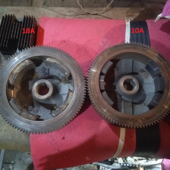

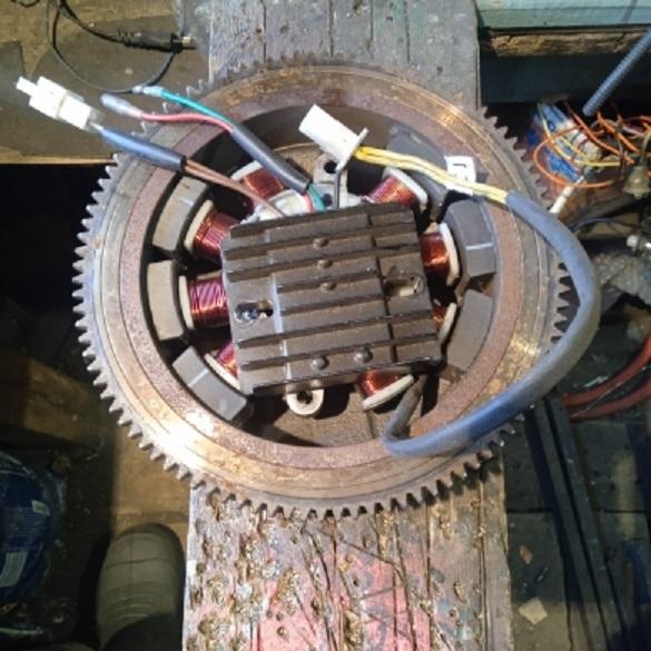

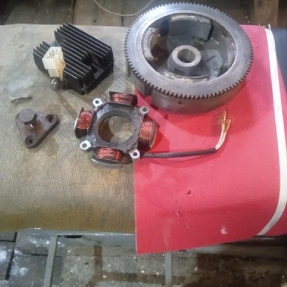

Был ранее припасён на переломку с лифан 18,5 л.с. комплект электрооборудования на 18А (катушка, маховик, выпрямитель), но не пригодился там.
Решил поставить на буран с Лифан 20 л.с.. Зимняя эксплуатация, освещение и подогрев (ручки, курок) включенные одновременно сдавали разряд на акб. Да просто одно освещение только на средних оборотах переваливало 12В. С одним подогревом штатная катушка 10-11А справлялась.
Маховик снялся  съёмником плм Ветерок.
Такая картинка штатной катушки и устанавливаемой.
и маховиков
Всё встало и заработало. Работал пока 3 часа на очистке снега с включенным освещением и подогревов. Да, обороты несколько плавают у лифана, но картинка прояснилась. Превалирует 12В+ на вольтметре с вкл. нагрузками. Максимально 14,2В, ранее-13,2-13,3 В. Есть правда качки ниже отметки 12В, но в основном на низких оборотах-1200 или с  св. диодной фарой на оборотах ниже средних. Но с ходовым огнём и задним фонарём + подогрев норм.
После суток простоя на клеммах 40ач акб 12,5-12,6 В, ранее-12,2-12,4 В с работой в экономном режиме.  Понимаю, что перезаряд акб не менее вреден, чем недозаряд, но энергии на обогрев (особо курка!) не жалко, а со светом и днём безопаснее. Уж очень шустро ездят легковые авто. ::omg:::
Комплект снятого 10А эл. оборудования.
p.s. на курке намотка нихрома 9,5 Ом с шагом намотки около 5мм, левая ручка +11 Ом, правая +12 Ом.

« Ответ #535 : Января 12, 2025, 07:52:41 am »
лесник 83, на 15 сильный подойдёт? Вроде как одинаково всё. 7 ампер стоит.
Онлайн лесник 83
  • Сообщений: 3239
Снегоходы форумчан.
« Ответ #536 : Января 12, 2025, 11:28:54 am »
Уф. ::undecided::: Тут только натурное сличение. Был у меня 15-шка так он с рождения был с 18А катушкой, не было проблем с переустановкой. На форуме ранее вологодские комерсы продавали лифаны и з\части. Тогда и спросил про свою замену, сказали что подойдёт. Вот проверил.
На 10А катушке(а на бирке просматривается 11А!) две точки крепления. На выпрямителе 6 проводов. Два коричневых- вход переменки. Красный и зелёный - на потребителя. Есть ещё такого же назначения (?) белый и чёрный, но они почему-то выдавали на 1-1,5В меньше чем красный и зелёный. Их раньше просто изолировал, сейчас отрезаны (концы остались). Есть проблема с контактами: на одном плоские папа-мама, на другом круглые. Но через озон решаемо.
https://www.ozon.ru/product/klemma-soedinitelnaya-dlya-provodov-nabor-dlya-elektrika-20-sht-klemniki-kruglye-razbornye-1739369390/?a
Могу отправить до Котласа 10А, примеряй. Подойдёт так подойдёт, нет - отправь обратно.
