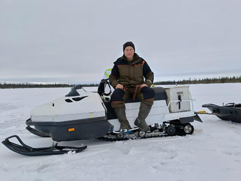

Собрал к концу прошлого сезона полусамоделку: рама от армейца Lynx 6900, кпп от Тайги патруль, двигатель двухцилиндровый Бригстрэйшен Вангард 22 л/с.
