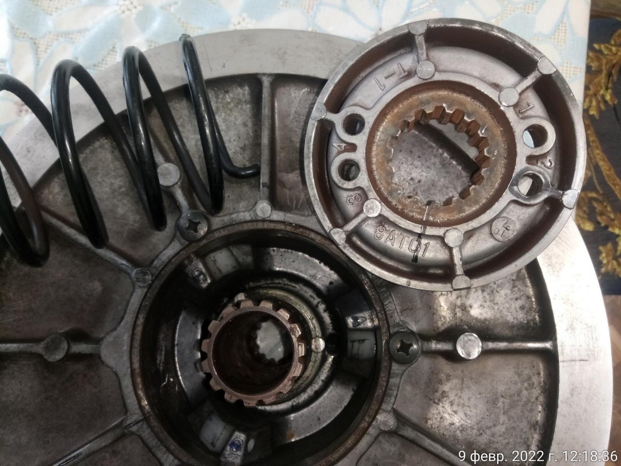

Есть кто ездит на YAMAHA VIKING 540- 3, снегоход 2009 года,такой вопрос,как поменять  вставыши пластиковые на ведомом шкиве,весь инет с ютубом перерыл,ответа не нашол,в инструкции про это действие один ответ,отвезите снегоход дилеру ямаха.как вобще там происходит разборка,сборка,чтоб и пружину правильно поставить.
Снегоходы форумчан.
« Ответ #266 : Февраля 09, 2022, 04:49:20 am »
YAMAHA VIKING 540- 3, снегоход 2009 года,разобрать то разобрал ведомый вариатор,но проблема как правильно он должен быть собран,рою уже 3 дня интернет с ютубом,все снегоходные форумы,резултатов ноль,про эту ямаху есть почти всё,но нет ничего про настройку,натяжку пружины ведомого вариатора,раньше для бурана было всё расписано в книжке,в этом же как что открутить,прикрутить,пишут,везите снегоход дилеру.не уж то у форумчан нет ни у кого такого снегохода.
Хоть фото сделал бы... Может там ничего и не регулируется (как на Тикси), собрал и все.
Там на подвижном диске три отверстия A,B,C и в короне четыре отверстия под цифрами 1,2,3,4, вот в каком положении всё это сочетается,мне надо бы узнать как с завода всё было установлено.И что будет с балансировкой вариатора,потому что в разных сочетаниях половинки шкива ставятся в разных положениях,в некоторых сочетаниях руками не реально зарядить пружину,сил не хватает провернуть.вопросов куча возникла.
« Последнее редактирование: Февраля 09, 2022, 14:31:42 pm от logza »
Снегоходы форумчан.
« Ответ #272 : Февраля 09, 2022, 15:13:54 pm »
На snowmobile дали сервисный мануал,в нём сказано только про изначальную настройку А-1,но и то хоть что то.но про остальные сочетания тоже молчёк.а у меня оказывается настройка стояла не штатная,а вот какая,непонятно.
