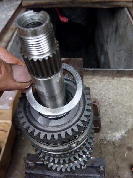

logza,      Ты про это кольцо? 2108-1701144
Нет,вот про это.что показал стрелкой,я недавно собирал такой вал,его ставить не надо на такой вал.вот такой талмут был с валом.

   ВНИМАНИЕ, данное кольцо поставляется в наборе с рядом
Похоже мне так же нужно доп.колечко.
« Последнее редактирование: Октября 16, 2018, 18:59:19 pm от Робинzон »
Установка главной пары в коробку 21083.
« Ответ #8 : Октября 16, 2018, 00:13:18 am »
Скорее всего это у тебя дистанционное кольцо для установки спортивных рядов,толщина  его вроде как 2 мм.я же себе не ставил вот такое кольцо.как на картинке,оно стоит под шестерней четвёртой передачи на родном валу.новый вал у меня тоже без втулки под подшипник четвёртой передачи.как и у тебя.

« Ответ #9 : Октября 16, 2018, 06:54:35 am »
logza,
Собрав КПП как она в работе?
Или ещё лежит не опробована?
И вот эта часть ступицы синхр. что я новую поставил думаю тоньше.Поэтому шестерня 4ск. болтается.
А со спортивными рядами идет другого размера шайба.И она ложится в другое место.Между подшипником и тольстой шайбой.В инете видел.

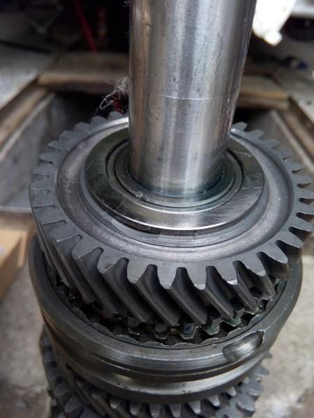

Вопрос к знатокам.Такой зазор это нормально?
