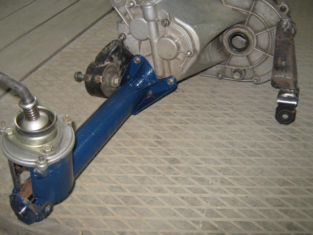

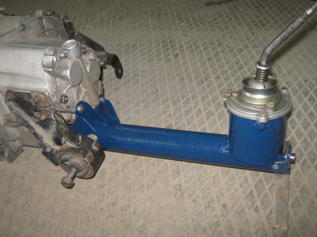

Я на трех аппаратах сделал так. Везде рычаг стоял на штатном месте. Два двигателя иномарочные, один оковский. Если получится на выходных сфоткать, то потом покажу.
Оффлайн troffer
  • Сообщений: 610
  • Откуда: Архангельская обл.
  • Техника: мини-трактор , каракат
Примерно так.

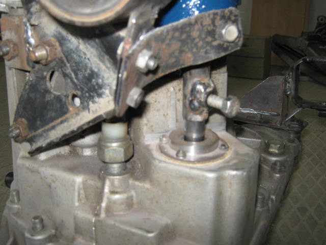

Здесь видно из какого места выходит шток, только у меня дополнительно установлена коробушка, там стоит промежуточное коромысло обеспечивающее "классическое" располажение передач.
Алесандр !? А как смазывается механизм переключений в твоей коробушке?  Ведь без смазки он долго не прослужит.

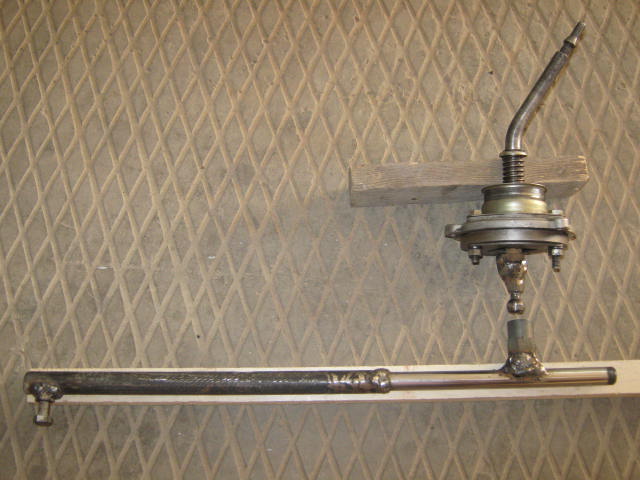

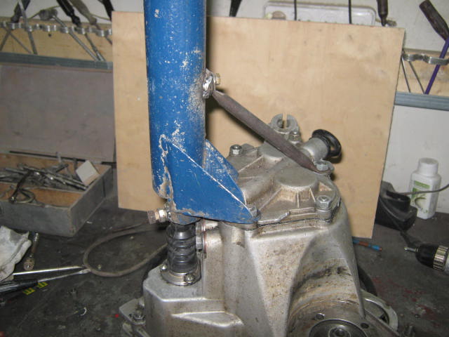

Ввиду того,что скоро предстоит установка двига на тачку на "чистовую",  наконец-то довёл переключалку скоростей до логического завершения. Получилось вот так.

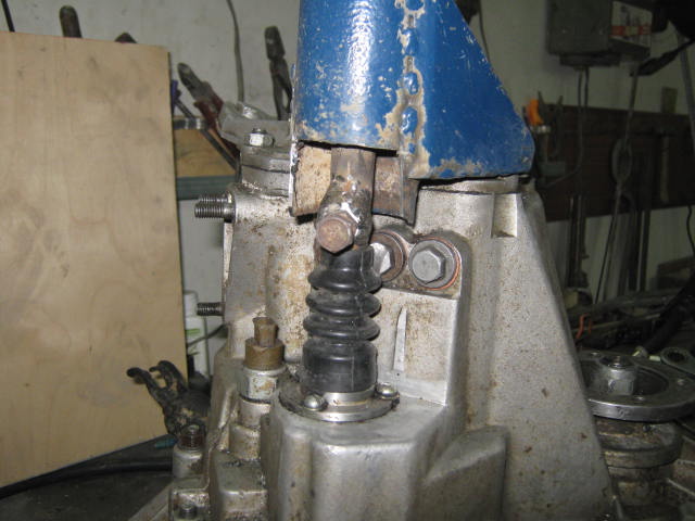

Реализовал предложенное Владимиром Николаевичем решение переключение передач КПП Оки. Огромное спасибо автору. По пробитой колее идти легче. Кое что добавил. На фото  видно. Выточил втулку, в которой просверлил 4 отверстия для сварного крепления к валу, но использовал два - и так крепко. Гофру использовал от дверей ВАЗ 2123.

Вот так заглушил штатный выход переключалки передач. Выточил заглушку диаметром 31.5 мм и толщиной 7-8 мм, вставил и обварил.

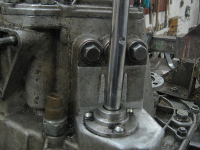

Идея с гофрой подкинутая AlexeyZ72 очень понравилась и закусила меня,но всё не доходили руки. Но всётаки собрался и точнул новый корпус сальника с шейкой для гофры.
Ещё напрягало то,что сальник 14х28х7 регулярно менструировал.
После не больших раздумий пришла идея поставить вместо сальника манжету от того же аммортизатора,от которого был взят шток.
У неё оказалось две рабочих кромки и типа пыльничка. Плюс к этому резина очень эластичная. Получилось здОрово.
Ещё переделал третью точку.
Алгоритм переключений в итоге получился такой:
