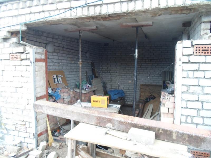

где опирается верхний этаж на плиту, где на стену нижнего этажа
Плохо . Но не совсем . Если плита не лежала на свиноферме , не размораживалась , лежит не пропеллером , и не переносила пожар ,   то балку можно удалить совсем . Под углы на кладку необходимо вложить стальные башмаки или жб отливки , чтоб кладку не разрезало . Поддерживать плиту на время работ обязательно

Вий, что бы ты не решил делать, страхующие подпорки под плиту ставь однозначно. Можно поставить стойки винтовые для монолитного строительства. Не знаю как у вас, а у нас их можно в аренду взять.
Там кладки не будет,плита так и останется лежать на кубике от перемычки под который выльет бетонный столб на пмж ,  с каждой стороны (остальную часть перемычки он отрежет но когда застынет бетон . .А плиту на время работ будут держать рама ворот и столбики кирпича по обе стороны,а уж потом эти столбики ,ворота и часть перемычки долой .

В общем, примерно будет так, внутри гаража по углам залью опоры с бетона с арматурой, размером кирпич на кирпич(как если бы складывал из кирпича).
Они подопрут рёбра плиты  которые идут в длину, перемычку над воротами буду пилить, а те края перемычки на что опирается углами плита перекрытия, останутся, снаружи между первым и вторым рядом кирпичей, (что начинаются над перемычкой) сделаю балгаркой пропил и установлю в плотную уголок 100*80, 80 в кладку, а 100 снаружи, после сниму наружные ворота (металлические) и поставлю вертикальные упоры с такого же уголка, соединив сваркой с горизонтальным углом..
Вот как то так...
Я вот тут ещё что подумал, а если вместо этих бетонных опор, поставить железные трубы, диаметром ну примерно на 30см, а в них залить бетон, кто что думает???

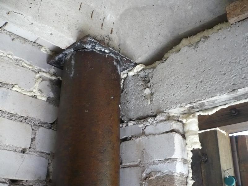

Выше в сообщениях предлагалось поставить трубу на пмж. Нарыл трубу наружным диаметром 160мм и толщиной стенки 5мм, труба без шовная, не новая, но и не с раковинами из ржавчины, кто подскажет, хватит такого диаметра???
Я думаю более чем хватит.
Подвернулась чисто случайно труба наружным диаметром 220мм, и толщиной стенки 10мм.
Сегодня установил первую, ели задолбил её туда, теперь думаю будет с запасом по прочности.
Кто что думает по этому счёту???
