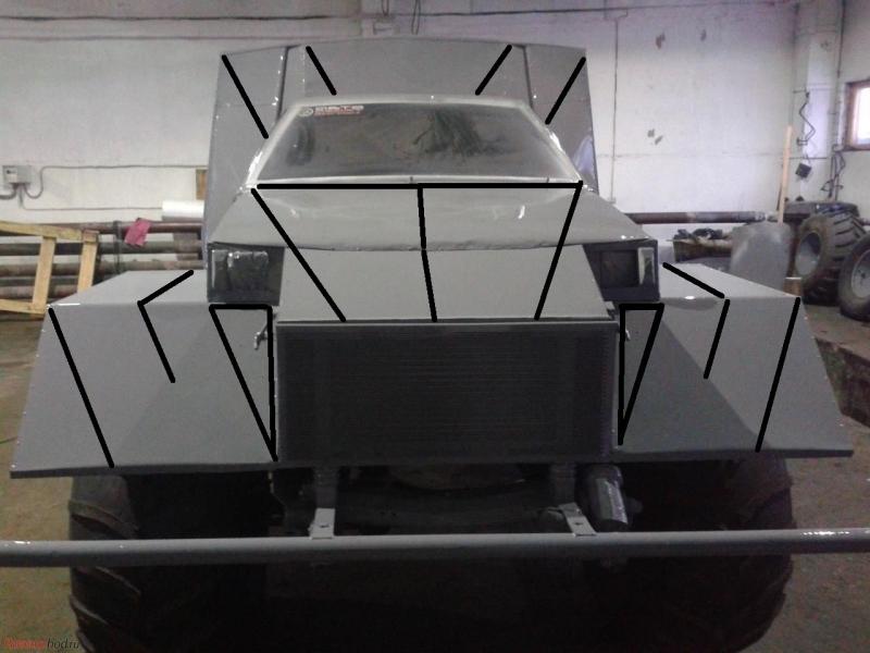

« Ответ #248 : Ноября 22, 2019, 14:32:09 pm »
раскрасил
Ну надо же как мысли сходятся , я  тоже раскраску в таком стиле пробовал , только предложить постеснялся .
Вот из корзины выудил . еще не успел удалить  ;)
Пневмоход "Беркут".
« Ответ #249 : Ноября 22, 2019, 14:38:32 pm »
Так, а я просил же советов, где ты был? Раскрашивал и в корзинку кидал..... ::cheesy:::
Ну что, какой вес по вашему? Чутка интригу подержу, не буду рассказывать. ;)
