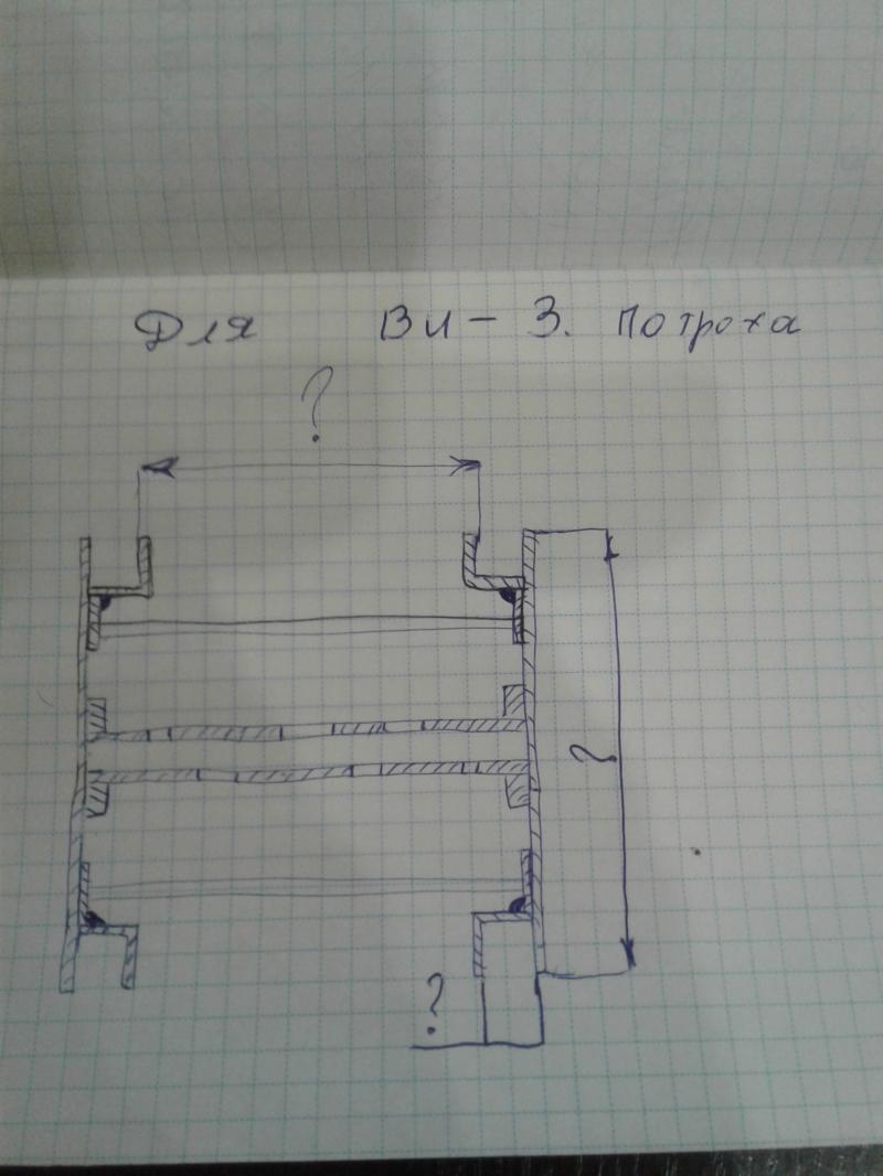

Виталий76, День добрый! Подскажите пожалуйста какая ширина должна быть диска для потроха ви-3,  диаметр прижимного диска, ширана пластины? Смотрите чертеж.

Виталий76, День добрый! Подскажите пожалуйста какая ширина должна быть диска для потроха ви-3...
От 400 до 460 мм в зависимости от того хочешь колёса поуже и повыше или пошире и пониже. Я обычно выбираю второй вариант, потому что у него больше пятно контакта.
...диаметр прижимного диска...
570 мм.
...ширана пластины?..
На 2 мм меньше толщины посадочного обода.
