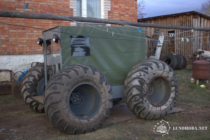

« Ответ #131 : Мая 16, 2019, 22:16:51 pm »
ДхШхВ -3200х2600х2000.Клиренс 450мм.
двигатель Лифан 190 15 л.с.
ремни А1120
шкивы 90х170 мм
два редуктора "Салют 5"
карданы из наружных ШРУСов Ваз 08
передние ступицы с тормозным механизмом Ваз 08
ведущие звездочки 13 зубьев (спаренные)
цепи(около 10 метров) 15,875
ведомые звездочки 42 зуба
8 натяжителей типа для ремня ГРМ
колеса - ободрыши ИЯВ 79,диски с конусами(на плавучесть не проверял)
вес ободрыша 35 кг,диск 32 кг(из 2 мм)
Рама профиль 40х20 два яруса подшита снизу лист 1,5 мм
Вес вездехода сухой 820 кг
Легче вроде некуда. ::undecided:::

Так это то, что было "Скворешня"?
Бродяга
« Ответ #133 : Мая 16, 2019, 23:14:16 pm »
что было "
Это "Вагончик". ::cheesy:::
Чебуратор "Скворешня" вот.
